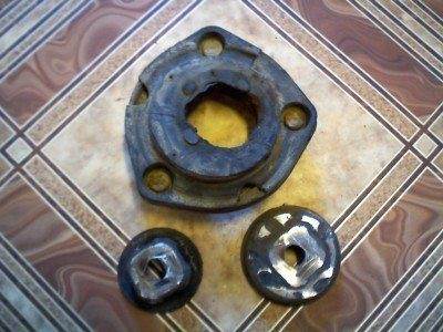

У меня беда :o Выкрутился болт на задней стойке который на амортизаторе и в итоге разбило саму опору так что амортизатор ходил из стороны в сторону и вверх низ!сам болт пришлось выжигать тока потом его удалось выкрутить!Теперь вопрос где можно достать такую опору для стойки как у нас?какие можно заменители попробывать?может че подходит или как восстановить ту которую разбило?может кто сталкивался с такой бедой?новая стоит 2400 рублей но это дорого для одной опоры!Сегодня весь Саратов обошол негде нет даже похожей опоры :oops:

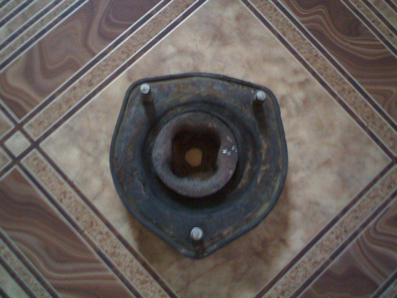

вот сфоткал её!

Комментарий к файлу: вид спереди!

Комментарий к файлу: вид сзади!

СообщениеДобавлено: Ср июн 17, 2009 1:46 pm
ну опора как опора) заказывай в экзисте и если нет вашего представительства проси ближайших клубней прислать

Чет не понял проблемы. Если вы про разбитое отверстие, то это дело в мастерской на станке вырезается, новое вытачивается, завариваеться и протачивается без проблем. Резина ведь еще живая ? :wink: Сам так не делал, а видел как для наших так колхозять. А машинки на таких опорах еще долго без проблем бегают.

вот резине какраз и пипец :( раздолбало конкретно

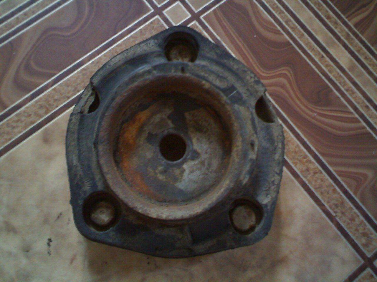

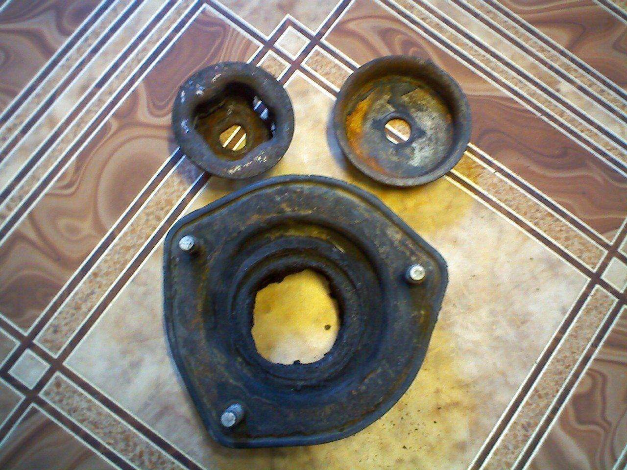

щас ходил по стошкам там мне разрезали эту чашку на опоре и сказали как вариант может прокатить подложить кусок толстой резины между ними и затянуть говорят что пусть она из стороны в сторону колышитса зато вверх вниз не будит 8) говорят что на первое время поездиешь еще .

Добавлено спустя 15 минут 57 секунд:
после распила
Комментарий к файлу: вот как стало
IMG103.jpg [ 257.08 КБ | Просмотров: 21690 ]
Комментарий к файлу: дыру разбило вот как
IMG105.jpg [ 279.57 КБ | Просмотров: 21699 ]

После распила этих чашек поставил резиновую прокладку во внутрь опоры и одну вырезал подложил под верхнею чашку поставили и закрутили намертво 8) теперь ни звука ни писка :) работает как новая опора :roll: новую полюбому надо заказывать но пока можно и на этой поездить :twisted:
