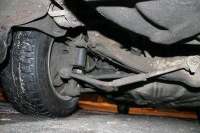

:? Господа, история до банальности проста - с ручником входил в поворот недалеко от дома - удар об поребрик пришелся на заднее левое - визуально - искривлен диск, а также задний поперечный рычак(см.рис). Хочу попробовать выпрямить и без нагревания - реально ли это и долго ли смогу на таком проездить??? Не спрашивайте про новый - никак сейчас его не могу позволить, хотя и вопрос всего 2500 т.р. :shock:

Мне кажется, что проблема не только в тяге, а гораздо больше. Насчет ездить - может сожрать резину и ездить надо медленно

Колесо сейчас находится под углом около 5-7 градусов налево. попробовал проехать в таком состоянии: заметно ведет жо.у влево, и это на небольшой скорости. Откуда мысли о более масштабном повреждении?

ну а че ты.. раз денег нет, сними рычаг этот да выгни. потом обратно поставь
Собственно в этом и вопрос - можно ли так делать? Насколько прочным будет место, которое дважды будет подвергнуто излому?

да у тебя там не излом.. а так себе. изгиб.. новый конечно потом нужно будет купить. но сначала попробуй его выгнуть.. для этого лучше использовать две трубы. в одну вставить рычаг до места изгиба. а другой трубой выгибать его. хотя можно и молотком думаю.

Спасибо, дружище, прямо таки завтра с самого утра и примусь за дело!!! По результатам отпишусь!

Я себе заказал на экзисте 2 таких тяги Febest по 1014 руб. каждая, всяко меньше чем 2500 за 1 оригинал.
СообщениеДобавлено: Вс ноя 23, 2008 1:19 pm
ну или на крайняк на разборке взять.

А я думаю что греть нуна, а то мона поломать.

Гнул себе так регулируемую тягу о поребрик на стадионе Кирова. летом 94-го года.
Выгибать обратно бесполезно: лопнет. Только менять. Не обязательно на новую. С разборки взять - вполне сойдёт.
ЗЫ: но мне в 94-м году пришлось ещё и подрамник задний менять. При всей своей массивности - увело его чутка, согнуло. И развал на левом колесе стал "домиком ", а на правом, в которое пришёлся поребрик, стал нулевым.

По делу вполне может чтобы и ещё что то погнуло, там жж всё взаимосвязанно, а ударчик так неплохой был если уж диск погнуло тоже. 8)

Выпрямил таки рычаг - дюже мощный сука оказался. Таперича будемс наблюдать за жором резины. Визуально колесо стоит прямо.

съезди на кампьютерный развал - сделай задних колес и все будет ништяг
