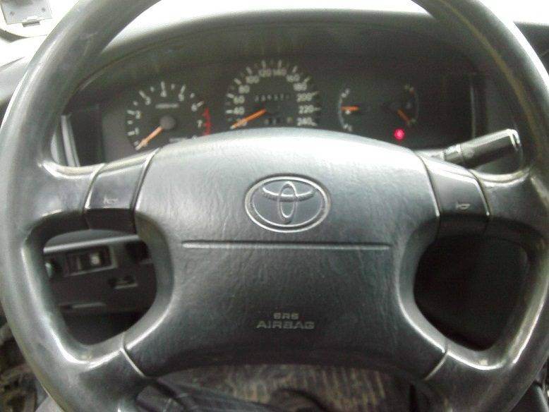

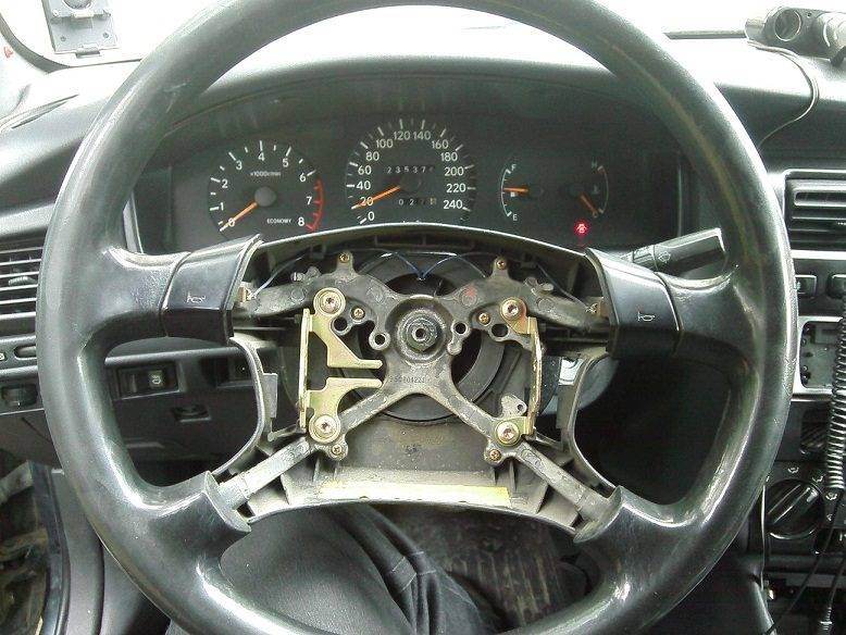

Плохо работает включение левого поворотника. При его включении реле начинает быстро щелкать а сама лампочка поворотника не загорается. Решается путем легкого оттягивания до контакта этого рычага.
Решил что проблема в коробке включения которая сразу за рычагом переключения.
Ремкомлект нашел. Но не смог снять руль, Руль прирос. При попытке (пробывал час, потом еще знакомый мастер - не справились). Вообщем с одной стороны треснули 2 ветки металлического сплава руля..
Можно ездить и так. Но что бы решить замену блока поворотников требуется снятие руля. Скорей всего только ломать.
Итак, нужен руль с механической подушкой. Хотя бы тот который подойдет. Сама подушка есть.

точно не лампочка. если рычаг слегка нажать, не до щелчка, или немного поддеть обратно, после щелчка. то поворот нормально мигает.
по симптомам - плохой контакт.
:lol: Откручиваешь гайку держащую руль, берешь медную колотушку и молоток и начинаешь стучать по валу колонки, и коленками пытаться тянуть на себя руль.

так тоже пытались. в результате еще и ось рулевую вниз сместили и пришлось назад выбивать, а то руль тугой стал.
Добавлено спустя 3 минуты 12 секунд:
вообщем запасной подрулевой блок у меня есть.
нужен только целый руль, без подушки.
