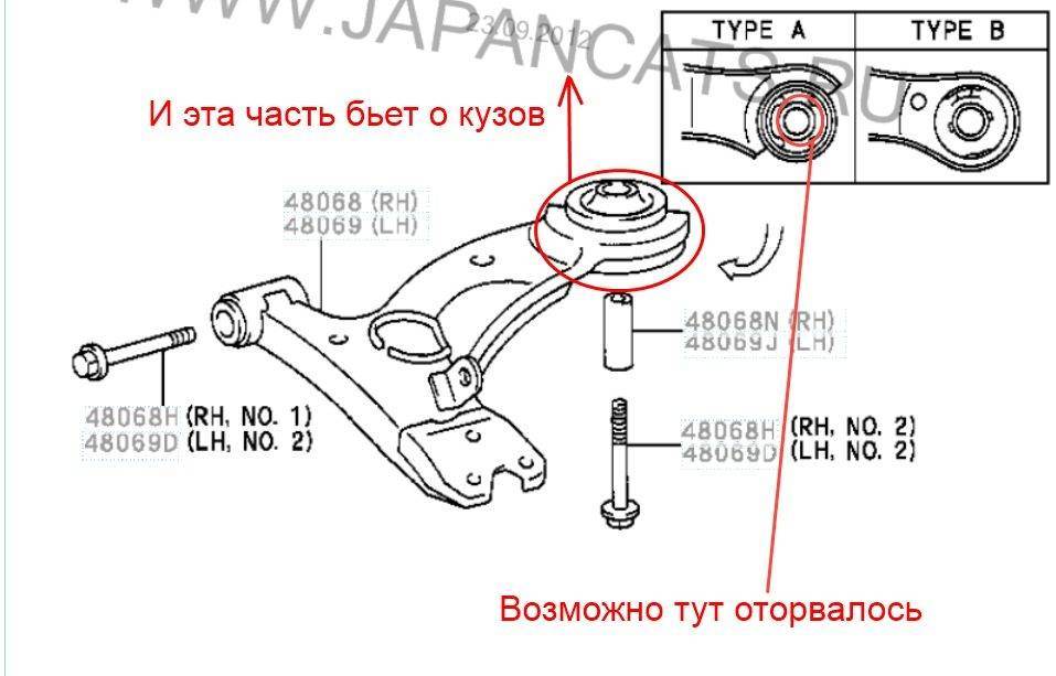

может сайлент в рычаге порвался , и когда диагональная нагрузка то рычаг этим местом где сайлент ударяет об кузов . Ну это так одна из версий
Безымянный.jpg [ 109.22 КБ | Просмотров: 3807 ]

Сайленты эти заменил весной, но возможно, посмотрю внимательнее, отпишусь...
