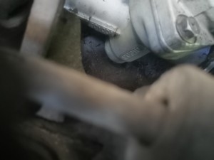

Народ, рейки можно восстановить любые. На англичанку есть ремкомплекты, но нужны специальные каталоги. Сейчас общаюсь с людьми которые чинят рейки. Недавно они восстанавливали рейку на карине 97-года, машина англичанка. Задача не из простых, сложность выпресовать сальники, нужна специальная цанга. Номера ремкомплектов сервисмены не выдают. Ремонт со снятием и установкой 7000-8000 р., новая 18000-25000 р.
Я сам недавно поддтягивал рейку, сделал спец ключь, иначе не подлесть,но без результатно, все вернул на место.
