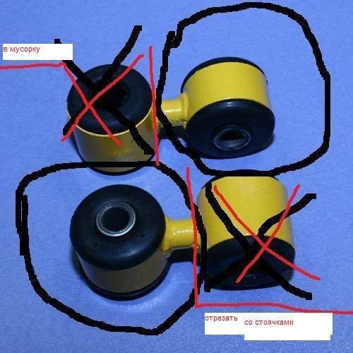

вобщем сделал себе самодельные стойки стабилизатора.берем 2 комплекта от ваз 2110.(так называемые яйца) отрезаем от них по одному саленблоку. берем стойки от ваших карин. отрезаем от них шарниры.оставшийся прут (стержень)привариваем к 10шным саленблокам соблюдая углы!!! все стойки готовы.покупаем болты на диаметром на 10 длинной 60 мм. все ставим стойки и забываем про них тыс 60.точно!!!
главное отрезать саленблоки так как показано на картинке.а то когда будете приваривать резина гореть будет.
а то я их покупаю а хватает тыс на 15 самое много. жаба задушила бесполезные запчасти покупать!!!

Конечно нормально всё. Это же просто один из вариантов - вполне нормальный кстати вариант со своими плюсами и минусами. На ТАЗиках эта часть шарнира работает вполне приемлемо, там быстро умирает та часть - которая в данной конструкции выбрасывается. :)
З.Ы. кстати в отличие от стандартных костей, и эти, и предлагаемые БелымГусем окончательно протягивать нужно только в среднем положении подвески.

Езжу на с такими задними стойками вот уже четвертый год. Никаких нареканий нет, разве что не очень эстетичный вид. А так ли он важен там - снизу, куда кроме меня никто не заглядывает?
Насчет скепсиса по поводу грамотных сварщиков. Такой прут приварит даже пьяный в ж@пу сварной. Поверьте, там квалификации совсем не надо. Держите бутылку с водой наготове, чтобы вовремя остудить изделие и оберните мокрой тряпкой сайленты. Все.
Есть нюанс : приваривать их надо не параллельно, потому что стоять будут не правильно. Лучше всего сначала посмотреть на старые стойки, а именно под каким углом развернуты те самые косточки - верхние и нижние относительно др. друга. Я просчитался, хотя и так они работают, но это не грамотно. Кстати, буду переваривать вечные, приобретенные у БелогоГуся. Хочу так. :)
