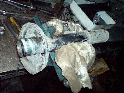

Комментарий к файлу: Потроха родной стойки
DSC01649.JPG [ 229.66 КБ | Просмотров: 29735 ]

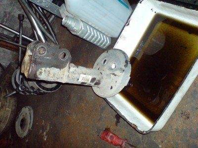

Комментарий к файлу: Вытекает масло
DSC01648.JPG [ 226.43 КБ | Просмотров: 29718 ]

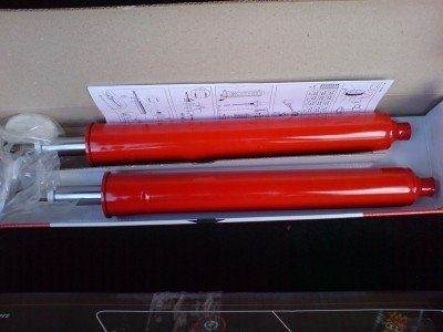

Комментарий к файлу: Картриджи
DSC01647.JPG [ 150 КБ | Просмотров: 29748 ]

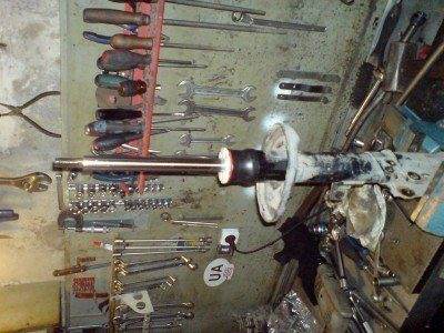

Комментарий к файлу: Стойка с картриджем готовая к установке
DSC01653.JPG [ 175.73 КБ | Просмотров: 29795 ]

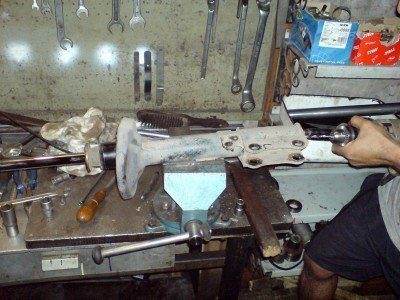

Комментарий к файлу: Корпус готов для установки картриджа
DSC01652.JPG [ 219.97 КБ | Просмотров: 29773 ]

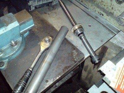

Комментарий к файлу: Сверлим отверстие
DSC01651.JPG [ 242.78 КБ | Просмотров: 29837 ]
