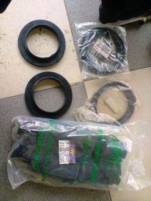

Так же без вскрытия решил сразу купить все отбойники и всякие там резинки, прокладки :?
Продаваны не додали кое-что но это мелочь, ниже я опишу что именно в картинках,так что лучше учиться на ошибках.

Комментарий к файлу: Расходники, нехватает ещё две резиновые фиговины под пружинами

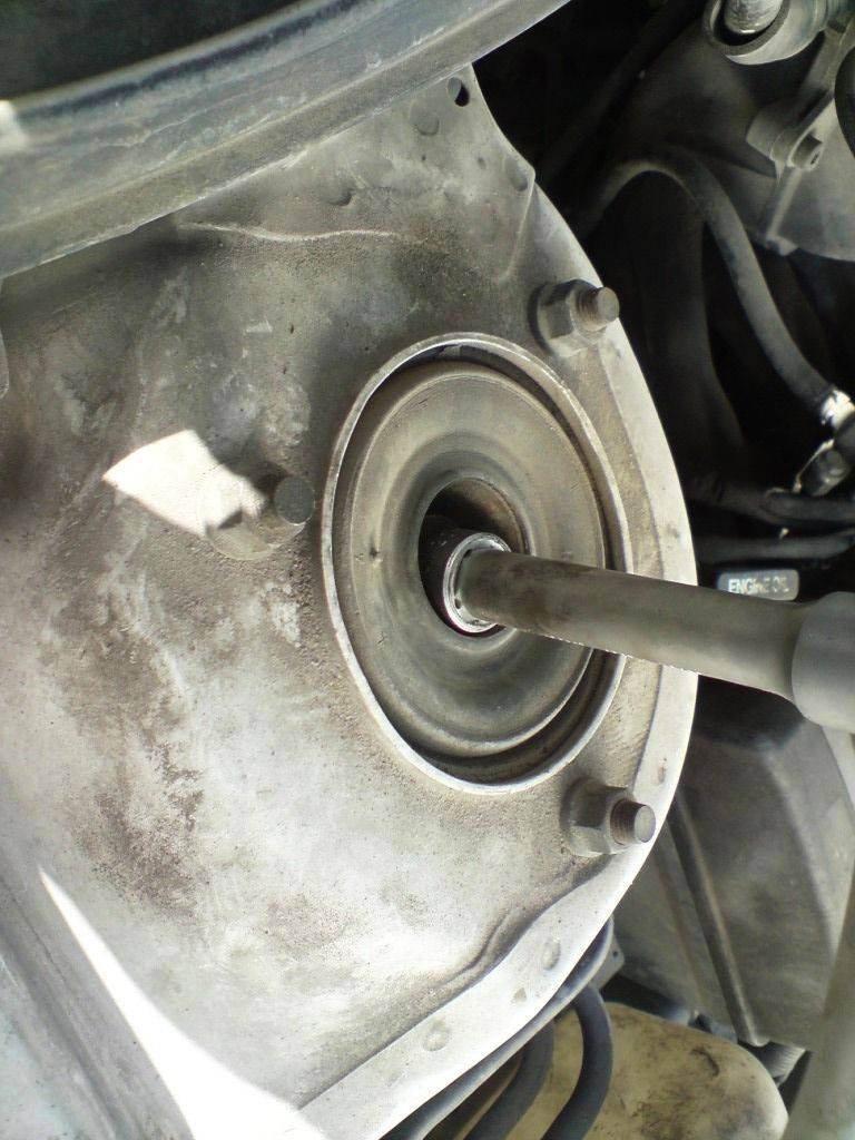

2) Открываем капот смотрим на чашку амортизатора и видим три небольших гайи и между ними большую гайку (где то 20-22) Откручиваем её - пружина выстрелит слабенько, но не волнуйтесь снизу держит рычаг в сборе.

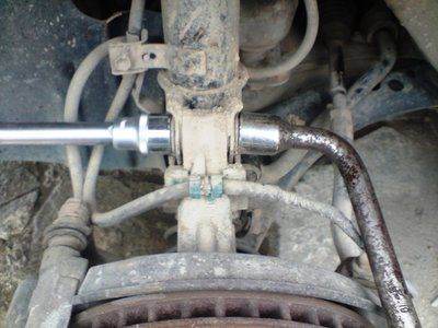

3) Откручиваем горизонтальные гайки на опоре амортизатора (размер 20), болт фиксируем аналогичным инструментом чтоб не прокручивалось.
Комментарий к файлу: Откручиваем фиксирующие болты штока и рычага

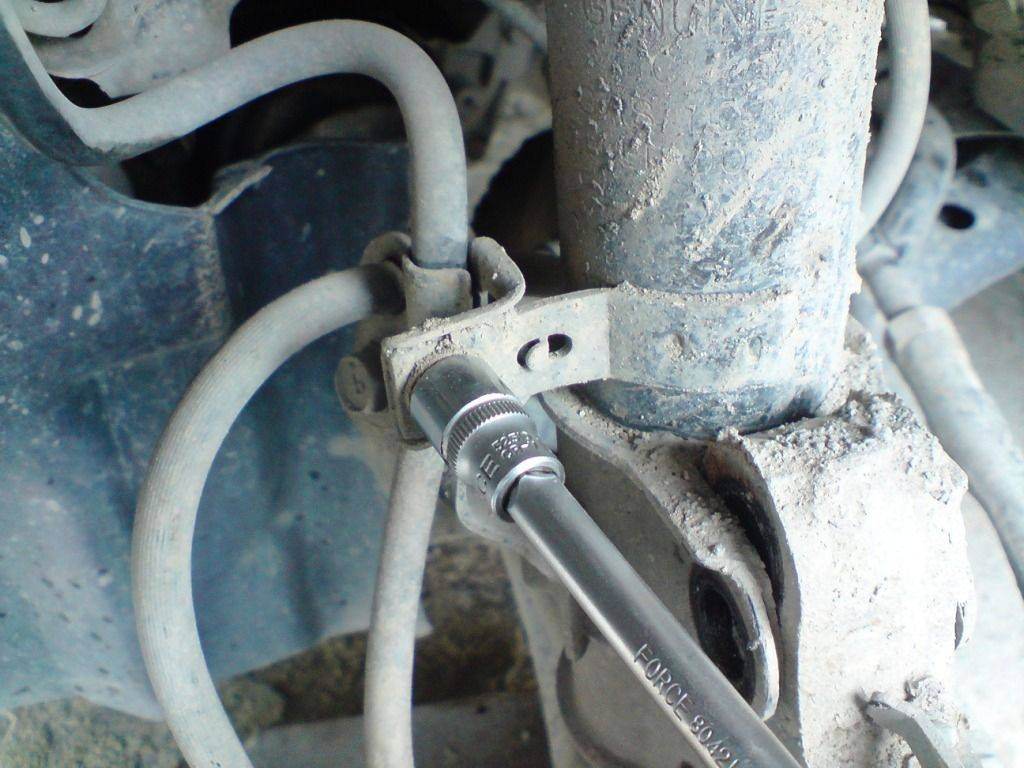

4) Откручиваем тормозной шланг и датчик ABS (если есть ABS) от опоры амортизатора.
Комментарий к файлу: Откручиваем тормозной шланг и ABS
DSC00476.JPG [ 216.83 КБ | Просмотров: 2875 ]

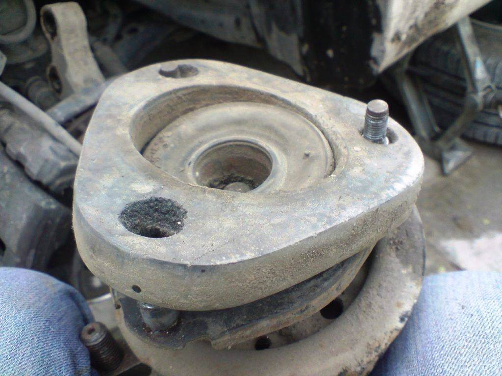

5) Откручиваем те самые три гайки на чашке опоры амортизатора.
6) С помошью гвоздодёра вытаскиваем амортизатор с пружиной (Важно запомнить положение пружины и чашки)

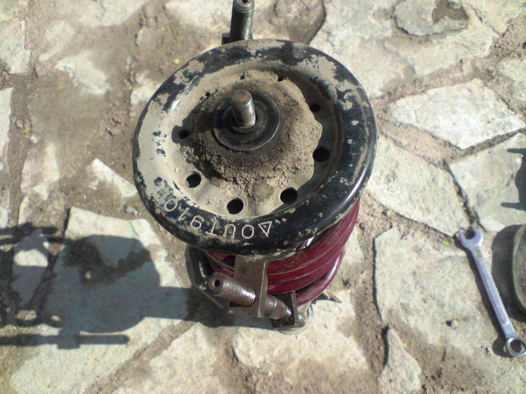

7) Стягиваем струбцинами новую пружину,ставим все прокладки и резинки :? в нижнюю и верхнюю часть опоры амортизатора.
8 ) Ставим пружину и всё в обратном порядке (Если забыли или просмотрели прежнее положение в сборе,то на металлической опоре маортизатора есть рисунок в виде треугольнка,так вот он должен смотреть на внешнюю сторону)
Комментарий к файлу: Этот треугольник должен смотреть во внешнюю сторону
DSC00480.JPG [ 237.5 КБ | Просмотров: 2875 ]

Комментарий к файлу: Не соблюдение ТБ - вылетела пружина со стяжек
DSC00485.JPG [ 239.01 КБ | Просмотров: 2875 ]

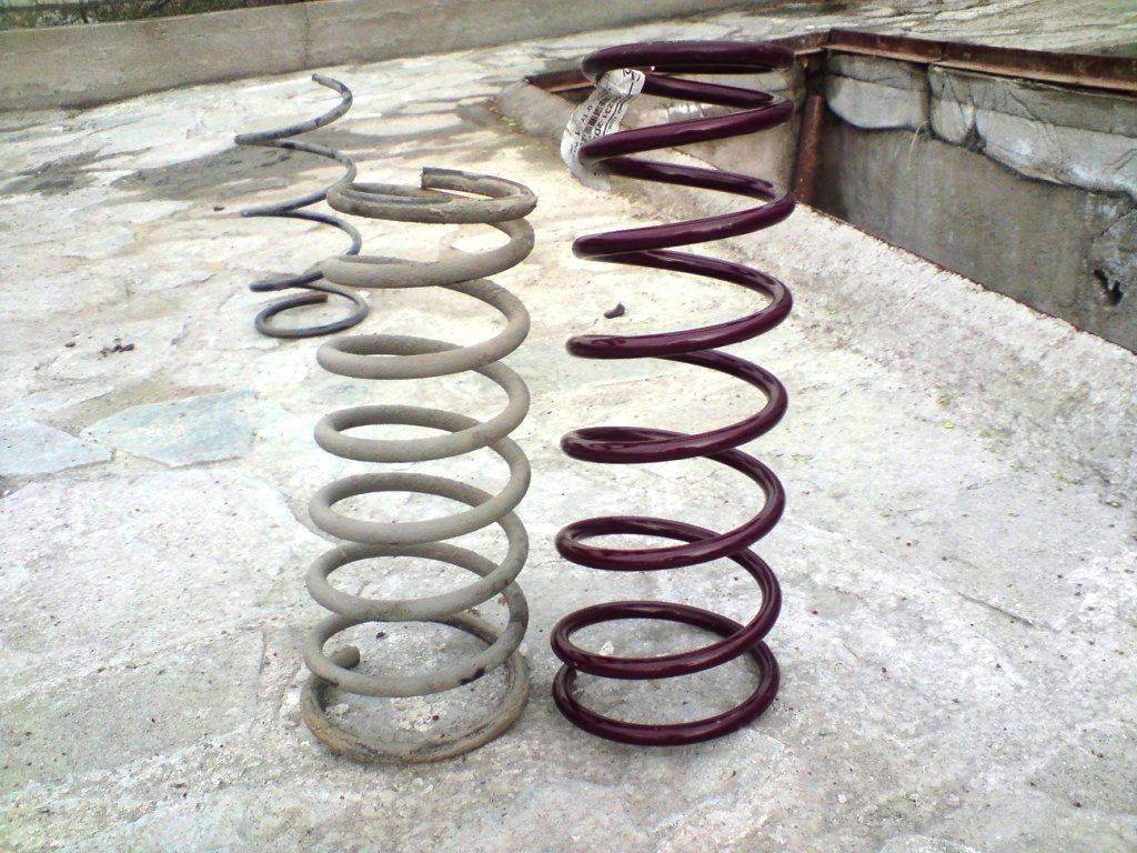

Комментарий к файлу: На старых пружинах
DSC00481.JPG [ 236.26 КБ | Просмотров: 2875 ]

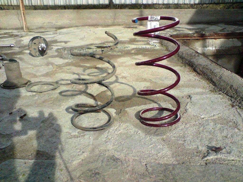

Комментарий к файлу: Сравнение передних пружин - старая лопнута на один виток
DSC00486.JPG [ 238.46 КБ | Просмотров: 2875 ]
Комментарий к файлу: Сравнение задних пружин - Я ожидал большего
DSC00487.JPG [ 280.96 КБ | Просмотров: 2875 ]
Это мой первый опыт и ушло у меня часов 6, второй раз часа три не больше. и на следующий день горят и болят ладони от того что стягиваешь пружины.
