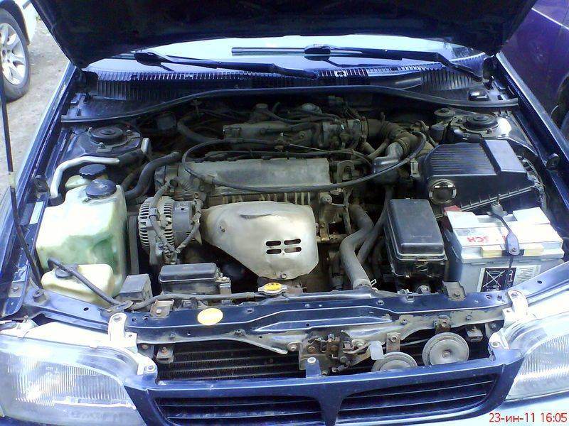

XD
Пургу не гони, штатные опоры за счет своей конструкции выступают над плоскостью чашки.
Выступать они не будут, если между кузовом и опорой стоит любимая многими проставка.

У меня под капотом так!
