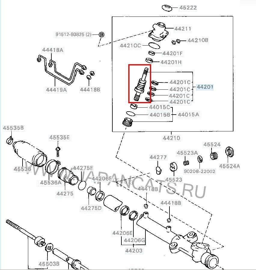

Управляющий клапан сломал. Отсюда и болтовня. Долго описывать что там к чему. Сломалась вот эта железка (снаружи не увидишь, что сломалась):
uprclapan.jpg [ 99.61 КБ | Просмотров: 6401 ]
Добавлено спустя 2 минуты 14 секунд:
Проверяется так: зажимаешь в тисках её за нижнюю часть, а на верхнюю одеваешь длинную голову на 15 и пытаешься крутить в разные стороны. Если верхняя часть свободно вращается относительно нижней на небольшой угол, значит сломался торсион, находящийся внутри. Верхняя часть должна сопротивляться вращению относительно нижней.

А с рулем на поворотах направо следующая ситуация: выкручиваешь руль на один оборот направо, и он сам начинает докручивать до упора, если его не держать. Т е на ровной площадке она может ездить сколько угодно долго по кругу вправо.
Я так понимаю, для этой процедуры, нужно снимать рейку...?
Принципиально корпус управляющего клапана вместе с клапаном можно снять не снимая рейки. Но для этого нужно попыхтеть. Если не получится - снимай целиком рейку.
Новым его покупать не надо. Обзваниеваешь разборки и спрашиваешь рейки битые рейки на запчасти. Если не найдешь, у меня вроде бы есть, но я пока не уверен, что смогу продать.
