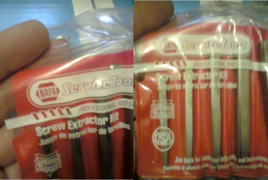

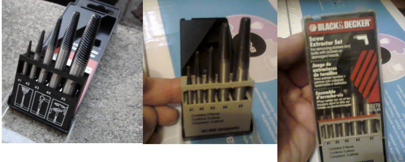

--это срабатывает 99 %
wAnTed писал(а):
любую гайку бери, которая сядет на оставшиеся 8мм штуцера, далее ее заварить, дать чуть остыть и пробовать открутить...
--если отломается последний хвостик -эта штука вырвет.Проверено,работает .
БлэкДеккер_.jpg [ 100.64 КБ | Просмотров: 5089 ]
НАПА екстракор.jpg [ 72.64 КБ | Просмотров: 5087 ]

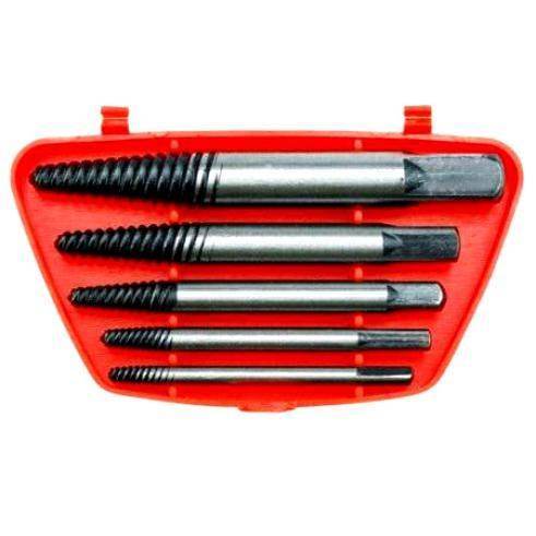

то я ни разу не смог экстрактором что-то сделать
:a_g_a: пробовал из головки шпильку крепления выпускного кол-ра вывернуть вот этим...хрен на глаз...нарезал новую резьбу...
--это кетайское гав.... .У меня американские ,заводские.Если насадить не получается(по ним сверху молотком можно)-высверливается маленьким сверлом с левым вращение посадочная дырка-и вперед.Я вывертывал 4-ку заломыш,все с первого раза получилось.Штуцер вроде 8-ка,все должно вырваться
---хороший экстрактор твердый металл открутит,а помягче -высверлит как здесь :

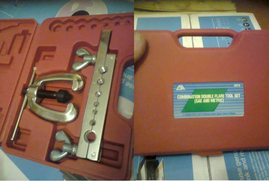

начал экстракторов выкручивать - высверлил дырочку, вкрутил это чудо инженерной мысли

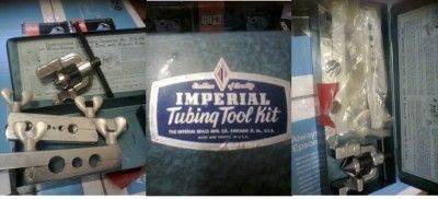

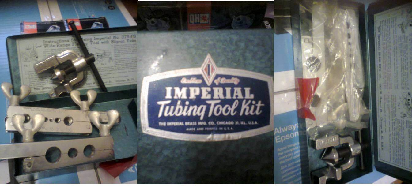

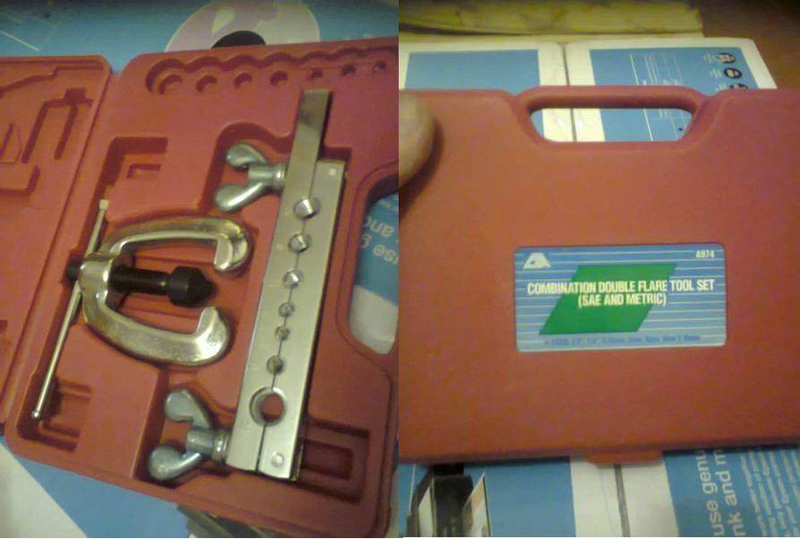

--Инструмент хороший дешевым бывает только "нахаляву" .Я эти 3-х долларовые экстракторы сразу заподозрил.И на днях подозрения оправдались :делал привод сцепы и пришлось развальцовывать трубку под "грибок" от рабочего цилиндра до коробки .У меня 2 развальцовщика,оба новые.Один СТА (тайвань ,лиц. сша),второй чистый американец.Так вот -не держит трубку тайвань,выскальзывает она вниз,под конусом пляшет как глиста.Короче-сломал бобышку под 5мм.
Американец сделал все это на раз,без всякого гемороя.Трубка(родная,металлическая,не медь) стоит на месте,все ок.
Комментарий к файлу: тайвань
Развальцовка CTA.jpg [ 71.95 КБ | Просмотров: 5047 ]
Комментарий к файлу: империал,42 года выпуска
Развальцовка Империал.jpg [ 116.49 КБ | Просмотров: 5047 ]
