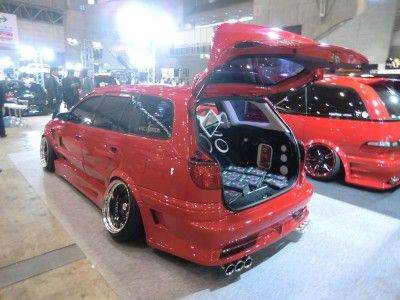

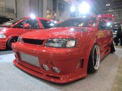

надо шоб было так???
05minivan_wagon_1_2.jpg [ 426.35 КБ | Просмотров: 4523 ]
05minivan_wagon_1_1.jpg [ 415.63 КБ | Просмотров: 4523 ]

нет здесь через чур конечно завалено, здесь примерно -8 градусов не меньше
