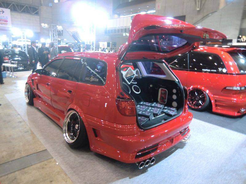

надо шоб было так???
05minivan_wagon_1_2.jpg [ 426.35 КБ | Просмотров: 4502 ]
05minivan_wagon_1_1.jpg [ 415.63 КБ | Просмотров: 4502 ]
 Заголовок сообщения: Re: Раскажите за: Развал и кастор
СообщениеДобавлено: Пт янв 10, 2014 5:03 pm
Сообщения: 185
Двигатель: 4A-FE+3S-FE
нет здесь через чур конечно завалено, здесь примерно -8 градусов не меньше
