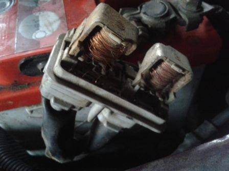

возможно, ты кстати не знаешь что это за реле? может к ABS относится?

Anton92 писал(а):
_JeKa писал(а):
может двигатель с мозгами менян или еще чего.
да, это реле управления системой АБС, только я вот думал что крышка там не снимается, но видимо кто-то пытался его починить :D

Да, на лампу идет только через мозги АБС. У тебя лампа горит, так и должно быть, так как она у всех загорается при включении зажигания. Система проходит все проверки и если все ок, то мозги АБС посылают сигнал лампе потухнуть. Если какая-либо из систем проверку не проходит, то лампа тухнет и снова загорается и ты можешь снять диагностику. Т.к. у тебя мозг отключен, то и проверку система не проходит и лампа продолжает гореть (при этом она не тухнет после проверки и загорается снова, а просто горит и все с тех пор как ты включил зажигание). В таком режиме так же не получится считать коды ошибок АБС. Если лампочка тебе мешает, то можешь отключить соответствующий предохранитель в салонном блоке предохранителей.
пысы: только очень прошу, если вытащишь предохранитель, то расскажи про это будущему покупателю, не заставляй его проходить через все круги ада при поиске поломки АБС :D
У меня этот предохранитель был на месте обведенным красным или сразу справа от него (не помню точно). Это просто крышка с машины без АБС.

Anton92 писал(а):
Вчера буквально разбирал это реле,у меня 13 ошибку выдает.Ну реле вроде живое,обе катушки работают.Вот только согласно мануалу должны одни контакты замыкаться,а по факту другие(
