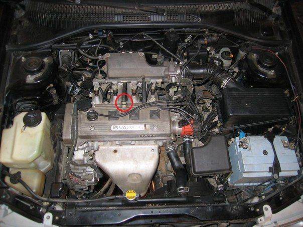

Попробовал и это:
то что обвел красным вынь смаж герметиком и вставь обратно! пусть присохнет!! после этого еще пару раз вылезет этот звук и все)) забудешь про него
) патрубок вентеляции картерных газов! стравливает излишнее давление!
1_bplbYHZUI.jpg [ 77.87 КБ | Просмотров: 6268 ]
