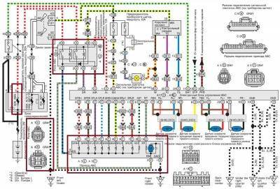

Вообщем создают эту тему для тех кто столкнулся с данной ошибкой.Так как не нашел адекватного решения данной проблемы на форуме,создаю отдельную тему.Сразу прошу не судить строго,мол на форуме есть темы,"Ошибки ABS" и тп,сразу скажу ничего конкретного по процедуре я не выявил,реле поменял резулятат тот же.

Искать решение буду самостоятельно,по ходу выкладывая фото.Завтра и начну,с прозвонки всех узлов согласно имеющихся схем.

Начну с того,что купил машину 2 месяца назад,про то что ABS не работает знал при покупке.
После того как сделал диагностику согласно:
viewtopic.php?t=2060
Была выявлена 13 ошибка:
"Обрыв в цепи реле электронасоса"
Комментарий к файлу: Интересующие нас элементы на эл.схеме
ABS CARINA E1.jpg [ 358.34 КБ | Просмотров: 2558 ]

как успехи с ошибкой 13? У меня тойота гайа с той же ошибкой вышла. Реле одно и в норме. движок прозвонил - сопротивление в норме. Управляющий блок АБС надо как то замерять напряжения.... думаю, как подступиться.
