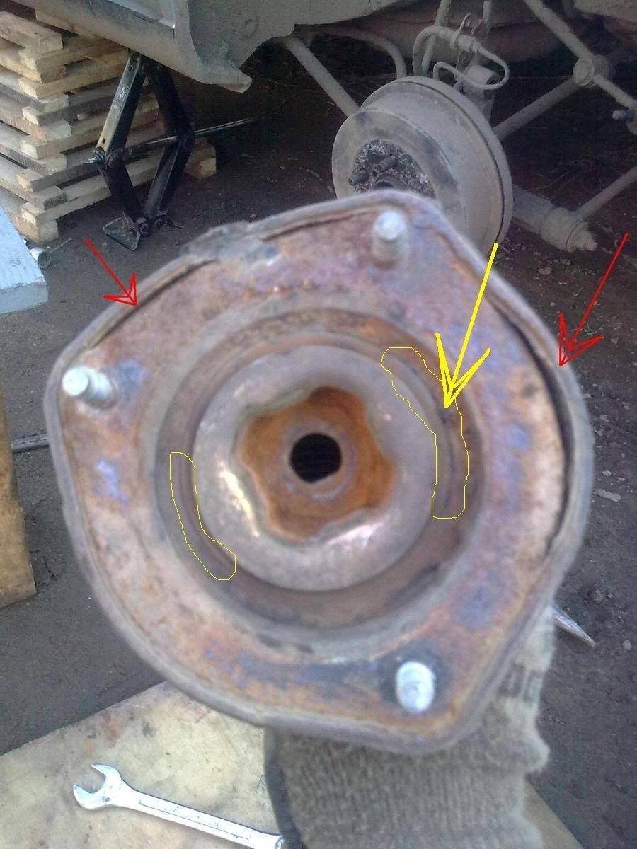

На днях у знакомого на каринке 94г. тоже стук обнаружили, вскрытие показало, отслоение резины от втулки на задней опоре стойки!
получалось, что среднея втулка (обозначенна желтым) ходила вместе со стойкой(((
Взгляни все саленты -может та что нить?- вариантов много!
