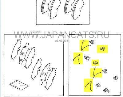

Всем привет помогите, подскажите, тут разобрал переднее колесо для замены ступичного подшибника и обнаружил занимательную вещь, передние колодки болтаются как карандашь в стакане, в пазах, для интереса залез посмотреть так ли оно должно быть и обнаружил, что должны стоять как бы пружинки типа железных пластинок, чтобы не брякали колодки, как я понял, для интереса разобрал второе переднее колесо там 2 из 4 есть на внутреней колодке, залез в интернет в наличии не где нет, да и стоимость в 1000 за какието железки на экзисте, и при этом 3 дня ждать, как то жаба душит отдавать. Может кто подскажет где их можно взять? Может с чего-нибудь подходят, да и вопще как разрешить эту проблему я уже думаю самому из железа сделать но встает вопрос выдержат ли? Прошу совета, господа, кариноводы!!!

СообщениеДобавлено: Пн янв 16, 2012 12:17 pm
Сообщения: 1872
Откуда: КАЗАНЬ,26 лет
Машина: RAV 4
Двигатель: 3S-FE,АКПП
вот эти штуки,тоже искал в одно время,так и не нашел
25.05.png [55.48 КБ]
вот и я не могу найти!! ну пружинки которые как из проволоки я уже выгнул, а вот с пластинками этими проблема!!!
СообщениеДобавлено: Пн янв 16, 2012 12:29 pm
так а что искать их, по твоей же фотке заказать на экзисте)

к стати по экзисту это
Toyota 04947-33040 Комплект монтажный тормозных колодок
