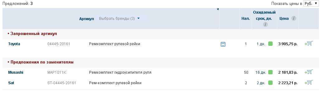

по этому номерку в заменителях есть некий "Ремкомплект гидроусилителя руля" - это что имеется ввиду? Кто знает? )
ремкоплект.jpg [ 83.02 КБ | Просмотров: 13744 ]
Автор:  AkiriS [ Чт июн 04, 2015 2:36 pm ]
Заголовок сообщения:  Re: ремкомплект рулевой рейки.
скорее всего это рем.комплект на рейку, но криво обозвали.
в автодоке это MUSASHI MAP1011K - Ремкомплект рулевой рейки (с)
