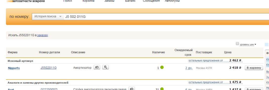

Добавлено спустя 5 минут 34 секунды:
Space marines писал(а):
J5 502 011G а вот эта как,
2015-06-19 16-17-38 Скриншот экрана.png [ 36.51 КБ | Просмотров: 11947 ]
итого 1350+2400=3750,пусть 3800руб
два картриджа 3300руб.
500руб экономии
я вообще такие фирмы как Nipparts не рассматриваю,деньги на ветер это ;)
