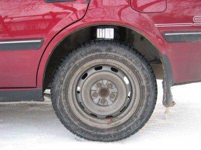

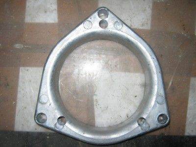

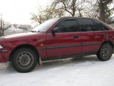

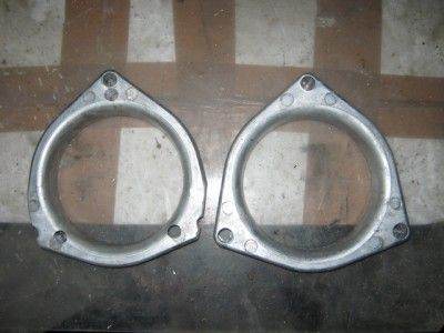

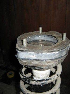

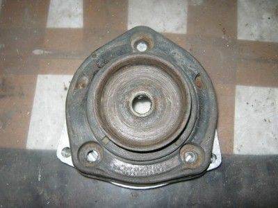

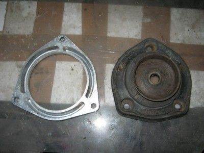

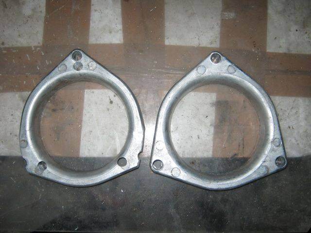

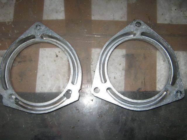

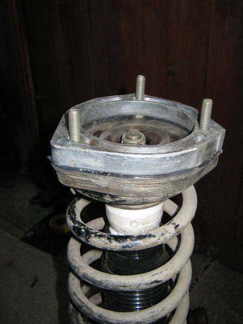

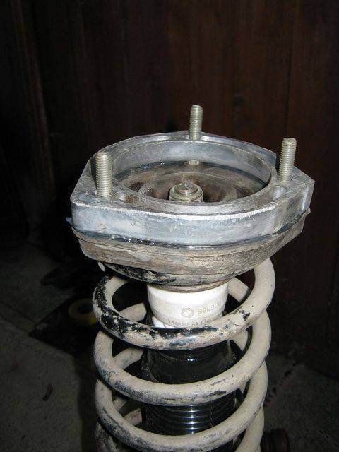

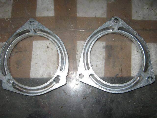

Порвался задний пыльник, купил новые, начал менять, вот и пришла в голову идея приподнять задок так как он просел, начал искать материал для проставок, вобщем нашол от ваз 2108-2115 вот что вишло.
IMG_4281.JPG [ 115.96 КБ | Просмотров: 8925 ]
IMG_4282.JPG [ 126.13 КБ | Просмотров: 8925 ]
IMG_4283.JPG [ 117.07 КБ | Просмотров: 8925 ]
IMG_4285.JPG [ 112.02 КБ | Просмотров: 8925 ]
IMG_4286.JPG [ 114.43 КБ | Просмотров: 8925 ]
IMG_4288.JPG [ 99.23 КБ | Просмотров: 8925 ]
IMG_4289.JPG [ 99.43 КБ | Просмотров: 8925 ]
IMG_4291.JPG [ 136.22 КБ | Просмотров: 8925 ]
IMG_4472.JPG [ 123.42 КБ | Просмотров: 8873 ]
IMG_4474.JPG [ 126.9 КБ | Просмотров: 8873 ]
. Катаюсь на Карине с 2004.
Последний раз редактировалось Vlad111 Вс фев 09, 2014 6:54 pm, всего редактировалось 1 раз.
СообщениеДобавлено: Вс фев 09, 2014 5:36 pm
Сообщения: 1446
Откуда: Регион 04
Машина: Пешком
Год выпуска: 1986
Vlad111
результат бы ещё показать :wink:

Vlad111
интересно, на перед подойдут от тазика тоже?
СообщениеДобавлено: Сб май 17, 2014 10:54 am
Сообщения: 2026
Машина: Сarina E Wagon
Игоряка
Только так же пересверливать,и встанут

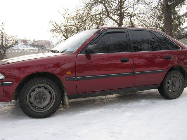

Спасибо
СообщениеДобавлено: Сб май 17, 2014 11:32 am
Сообщения: 6128
И никаких проставок!

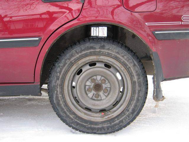

DSC00898.jpg [ 161.03 КБ | Просмотров: 8454 ]
СообщениеДобавлено: Сб май 17, 2014 12:18 pm
Сообщения: 2504
Двигатель: 2C АКПП (3S АКПП)
После такого подъема развал сзади регулировался?
