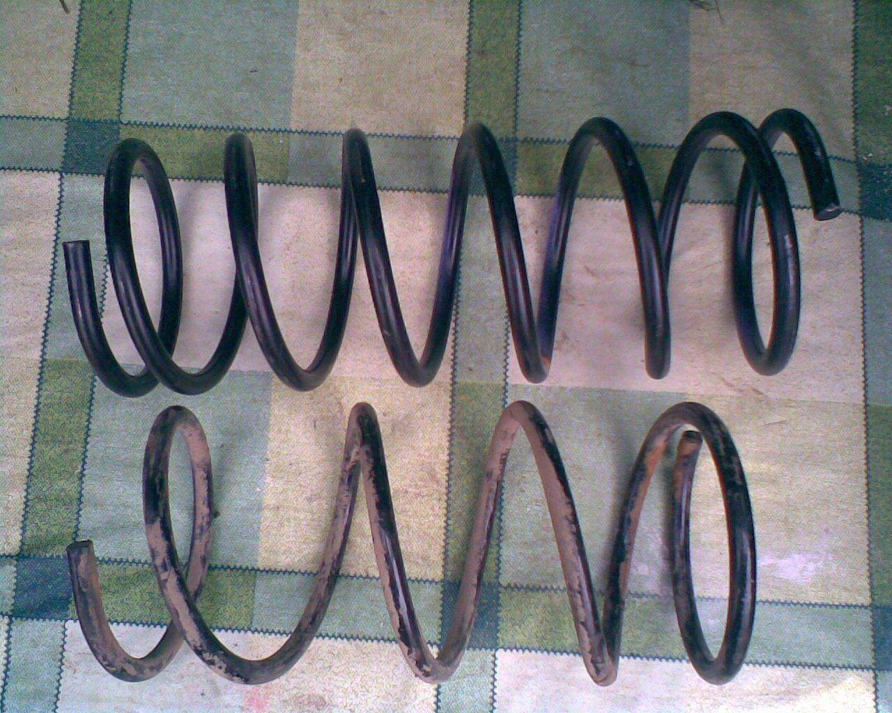

Сегодня поставил пружины от 2112,отпилив 1 виток,и то перед поднялся на 3см,по сравнению со старыми,все таки можно было от 10ки они помягче.
Комментарий к файлу: Пружины от 2112
Изображение 039.jpg [ 286.62 КБ | Просмотров: 46206 ]
Комментарий к файлу: Наш оригинал в сравнении. Кто то писал что на наших тоже 7 витков
Изображение 040.jpg [ 300.29 КБ | Просмотров: 46214 ]

Нашел я наконец-то (а это оказалось не так уж и просто) размеры передних пружин наших и ТАЗовских, так вот они:
Toyota CarinaE:
Высота: 337 мм(кол-во витков=7)
Диаметр: 151.13 мм
Толщина: 12.7 мм
Ваз2112:
Высота: кол-во витков=7
Диаметр: 151.2мм
Толщина: 13.2мм
SoSed60 выдавал такую информацию,на фото тому опровержение,подходит только диаметр,после эксперимента с пружиной езда стала жестковатой,можно понять почему,по кличеству витков.Кстати цена экспиреиента 720р (заводские)

а зачем отпиливал что так слишком высоко ?
Автор:  искандер [ Пт апр 24, 2009 9:45 pm ]
Конечно высоко,фото тому пример
Автор:  MerTV [ Пт апр 24, 2009 10:03 pm ]
На Suzuki Grand Vitara на зад ставили пружины от Таза,заводские. Так вот человек уже год ездит,причем с прицепом 30% времени,пока не просели. А цена вопроса была 700 рублей. Это я к вопросу о качестве. Только вот это лотерея,но с неоригиналом на наши машины я думаю тоже лотерея,только дороже:). Если форма,толщина,количество витков пружин одинакова(как некоторые говорят) то не вижу смысла ставить неоригинал,теже яйца,только в профиль.
Автор:  искандер [ Пт апр 24, 2009 10:09 pm ]
КОЛИЧЕСТВО ВИТКОВ РАЗНОЕ,СМОТРИ ФОТО

Недавно привезли на передок две пружины Suplex,5 витков,заказывал по VIN- номеру.Цена вопроса-3350р.Но мне кажется с резиной 195\65\R-15 чиркать буду об защиту.Поставлю-отпишусь.
Автор:  wwo2006 [ Сб апр 25, 2009 10:50 am ]
Интересно, а какие лучше на 5 или на 7? Как это отразится на жесткости? Стоят на 5 витков.
Автор:  MerTV [ Сб апр 25, 2009 11:02 am ]
5ти витковые однозначно мягче,но машина низко стоит,днищем скребешь все подряд. И новые думаю быстрее просядут.

MerTV, не есть факт. Даже судя по екзистовским фотографиям, расстояние между витками различное, т.е. длина пружин примерно одинаковая. К тому же никто не измерял упругость. И насколько я помню физику, 5-ти витковые наоборот должны быть жоще 7-ми витковых.
Автор:  MerTV [ Сб апр 25, 2009 5:29 pm ]
Я ездил на тех и других,говорю свои ощущения. 5ти витковые даже просевшие были мягче.
Автор:  sedoy2000 [ Сб апр 25, 2009 5:43 pm ]
Ладно не будем спорить.... Всё равно сравнивать 5-ти и 7-ми витковые нужно при равных остальных условиях.
Так то оно так, но на 5 витковых больше ходу, за счет этого больше ям могут в себя забрать.Кстати на фото 1стр показана оригенальная пружина по сравнению с 2112.После замены на пр от 2112 радует только высота.А ЕЗДА ПОЧТИ КАК НА ТАЗИКЕ.Для меня вывод, как можно скорее поменять на свои родные да хоть и не орегинал :oops:

Да как писали выше, у меня ваз12 пружины стоят уже почти два года. Проехал на них больше 40 тыс. км. Все еще жывы. За это время успели умереть каябовские катриджи, а пружины ходят. Сейчас поставил другие катриджи-стало пожесче. Так что у кого бюджет небольшой, ставте и не партесь. Если кому надо помягче ставте от ваз 10.

2 года езжу. более 40 тыс.км.
Просели незначительно (почти незаметно), и мне кажется что-чуть-чуть мягче стали. Но мне мягкость больше нравится.
По фото ты увидишь обычные пружины, черного цвета, ни чем не отличающихся от тойотовских (только по количеству витков).
У меня двигатель 3S-FE c акпп (он тяжелее других), поэтому выбрал от ваз12. Если другой двигатель и с механикой, то вполне подойдут от ваз 10.
