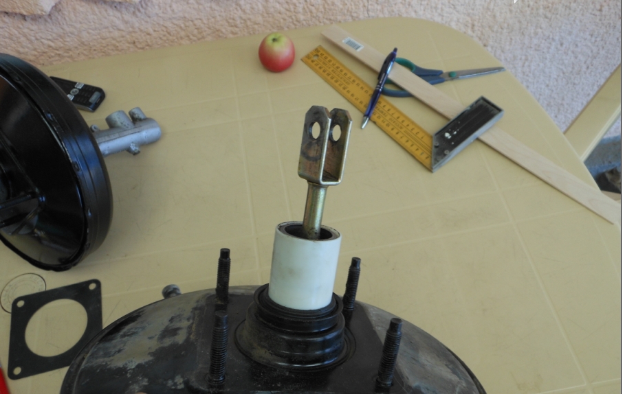

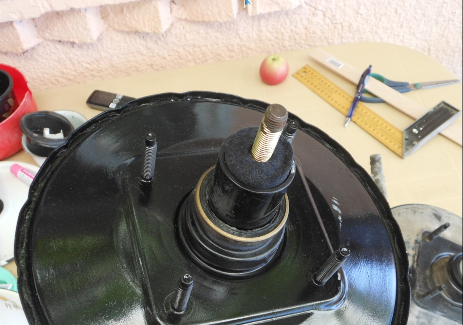

В связи с заменой рестайлинговой ВУТ чешского производства с двумя креплениями Главного тормозного цилиндра и вилкой для подключения педали тормоза на дорестайлинговый ВУТ японского производства с тремя креплениями Главного тормозного цилиндра и резьбой для подключения педали тормоза возник вопрос, как переместить вилку с нерабочего ВУТ на дорестайлинговый яповский.
Сваркой, или при помощи резьбы и гайки-муфты, кто-что думает?
ГТЦ на исправном ВУТе стоит родной.

Азамат приветствую! Если вилка с чешского вакуумника не сьёмная, тогда проще поискать аналогичную с японского, если посложнее-тогда отпиливать несьёмную вилку, нарезать на штоке резьбу и через резьбовую-же втулку сращивать всё с японским ВУТом, вопрос ещё в том, что-бы делая это не уйти из заводских параметров регулировки штока... Сварку не рекомендую, а для надёжности резьбового соединения лучше использовать фиксатор резьбы.

Вилку можно сделать из подручных средств
варианты такие:
1) согнуть из железа, на шток зафиксировать гайками.
2) вырезать боковинки вилки и приварить к подходящей гайке.

А отрезать вилку,просверлить в ней подходящее отверстие и приварить гайку с нужными параметрами,не рассматривается?!?! :du_ma_et:

Именно так вчера и сделал токарь, позже выложу.
