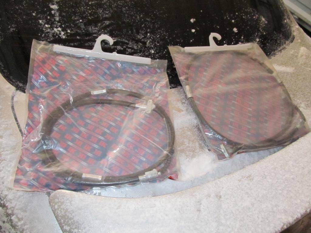

Себе в начале ноября менял тросики, по 1400 каждый обошелся
IMG_0325.JPG [ 99.73 КБ | Просмотров: 25739 ]

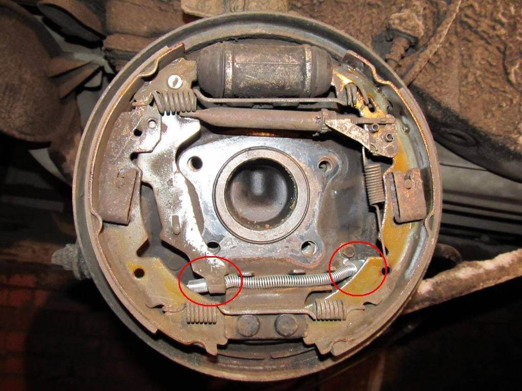

IMG_0343.JPG [ 77.78 КБ | Просмотров: 25739 ]
красным обозначено место крепление тросика (в данный момент в натянутом состоянии)

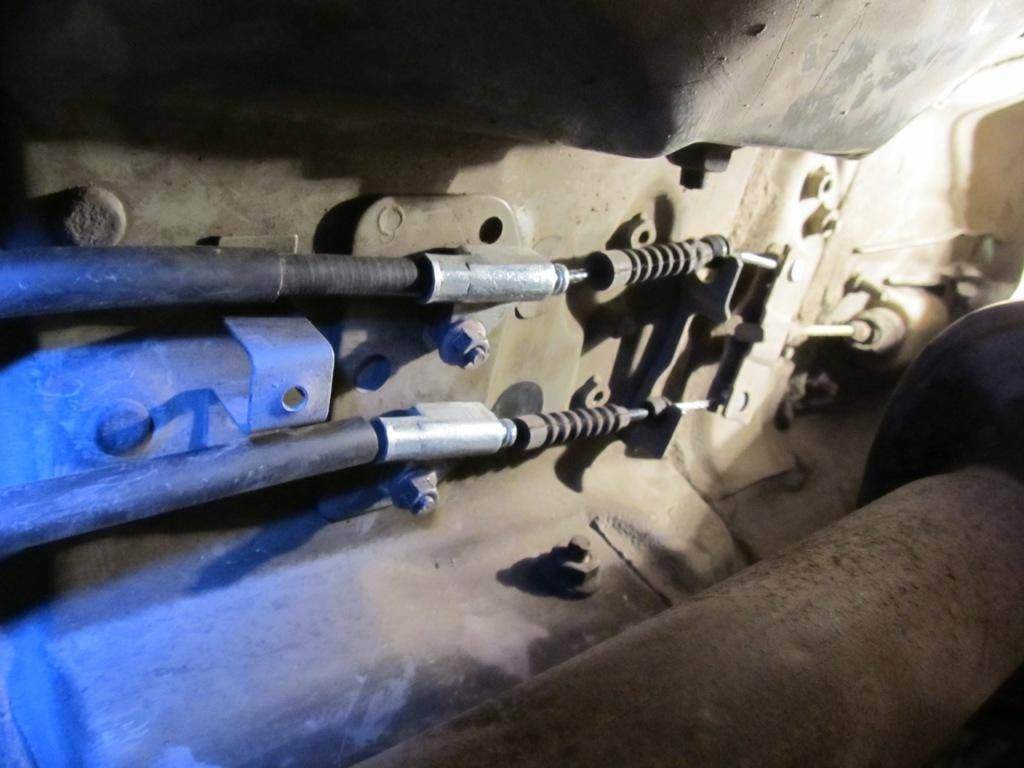

IMG_0337.JPG [ 116.44 КБ | Просмотров: 25739 ]
