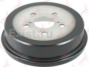

dess_ik писал(а):
Приветствую. В том году менял барабаны задние и колодки - барабаны lynxauto и nipparts, колодки stellox
lynxauto такие?
IMG_0371-1-e1512494440602.jpg [ 61.48 КБ | Просмотров: 7081 ]
СообщениеДобавлено: Чт апр 04, 2024 6:01 am
Сообщения: 973
Откуда: Томск
Двигатель: 3S
siam_Ну он был черный))) второй то был не линксавто пришлось тоже в черный цвет покрасить)))
