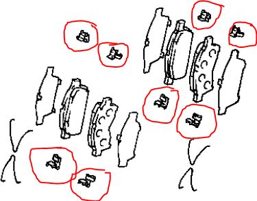

Здравствуйте! Делал тут ТО переднего тормоза с заменой всякого. И, среди прочего, поставил новые скобы-пружины, держащие колодки в пазах суппорта. В принципе, уже всё собрал, и, вроде бы тормозит... Но хочу выяснить: пружины эти все четыре разные. Ну, где внешняя и внутренняя понять легко, хотя это дело относительное. Но две из них только прижимают колодки к диску, а две ещё и поджимают, чтобы плотно сидели в пазах. Я те, которые поджимают в двух направлениях поставил вверх. Правильно ли это? Смотрел официальный каталог запчастей, смотрел букварь и хейнесовскую книжку, везде такие картинки, что не понятно. Смотрел фотоотчеты и видео по замене, судя по ним, вроде бы, правильно. И всё же, как должно быть по-штатному, и вообще, есть ли разница?

Это несколько затруднительно, особенно, с учетом того, что не июнь на дворе. :) По-простому говоря: пружины должны колодки поджимать вертикально снизу или сверху? Или без разницы?

Благодарю за ссылки, но вот даже те фотографии, что по ним есть не позволяют сделать однозначный вывод. Эх, пойду-ка в гараж, сниму другое колесо, где я всё внимательнее делал, и все будет понятно. :)

Всё выяснил: скобы, прижимающие колодки в двух направлениях устанавливают вверху. Спасибо за ответы!
Всё верно, сегодня специально проверил на суппортах.
