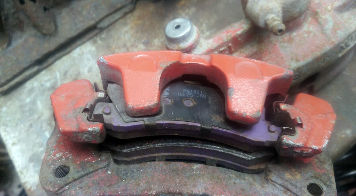

пробил колодки по экзисту. пишут карина-е...
Номерок переписал. Спасибо) и образец для сравнения всё равно возьму :D
