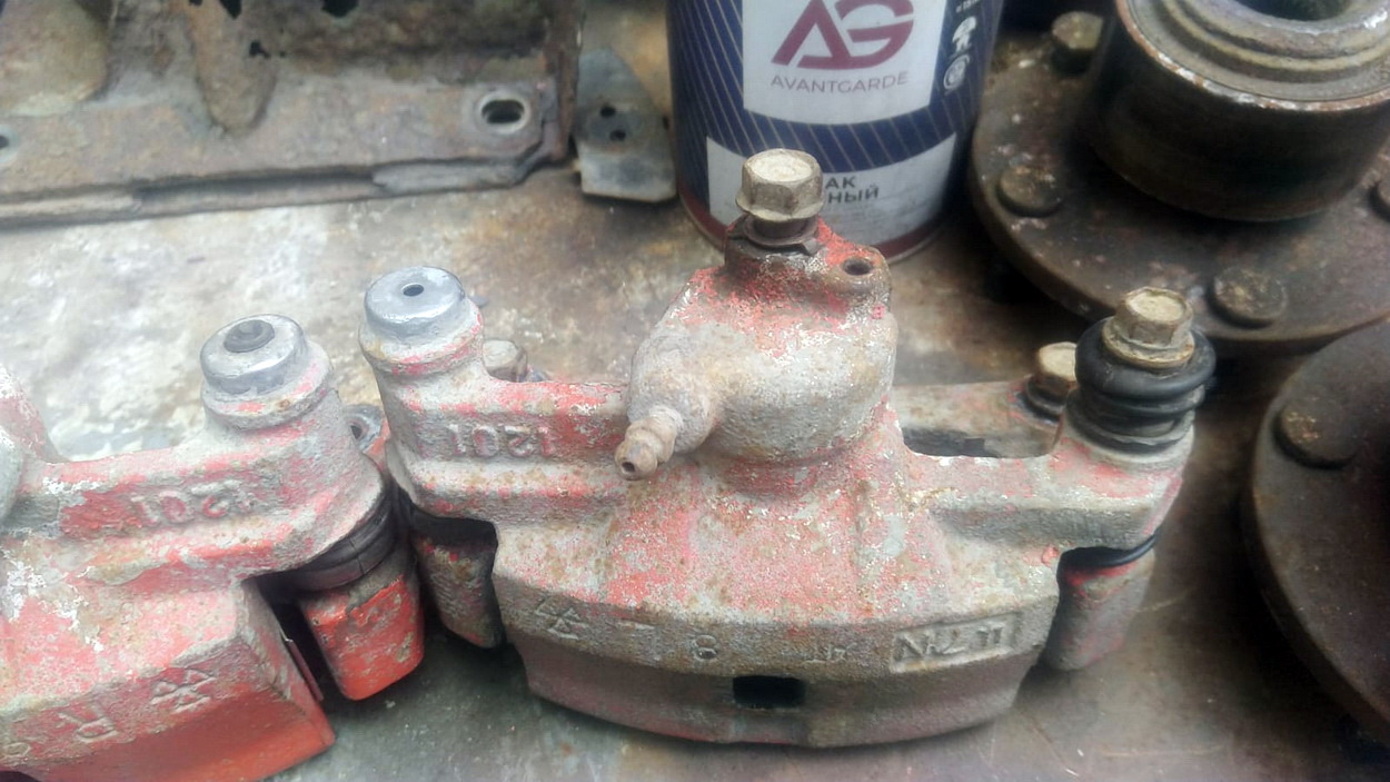

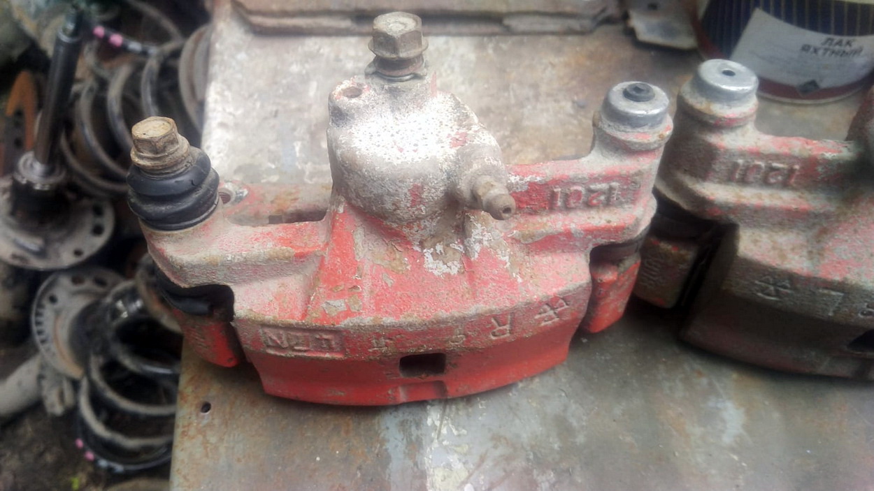

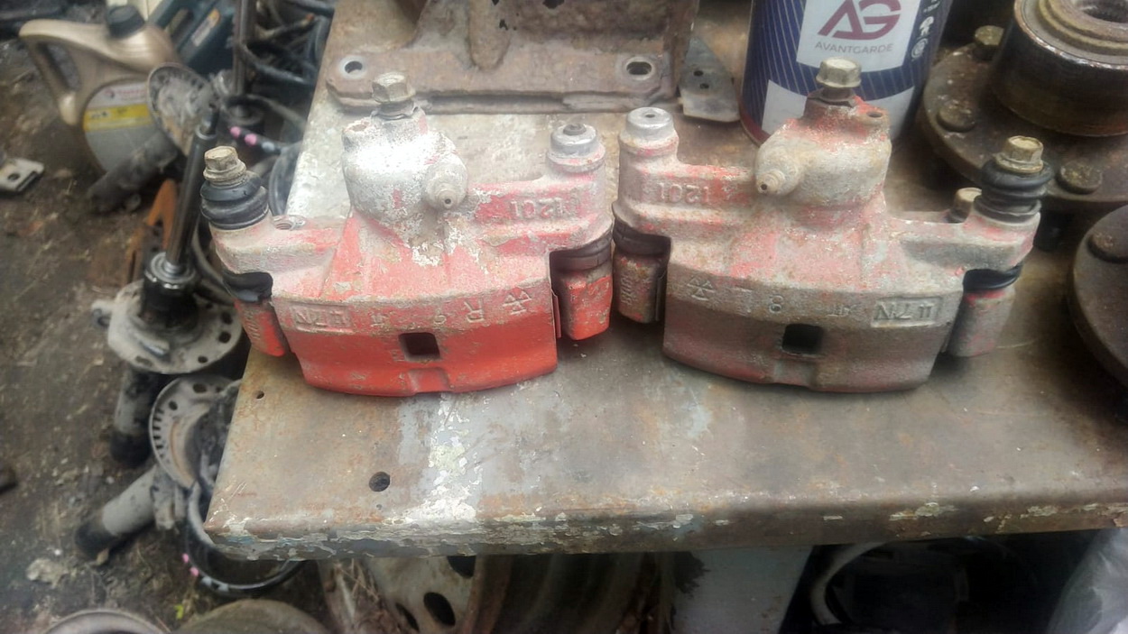

Знакомый привез с разборки суппрты, утверждают что с Карины-Е. Что то сомневаюсь в этом.

Kentavr
Это с карины ED, также ставился на камри sv40
Добавлено спустя 2 минуты 43 секунды:
В полне могли стоять на карине е, так как свапалось много людей, в том числе брали суппорт с селики, а это таже ED по подвеске.

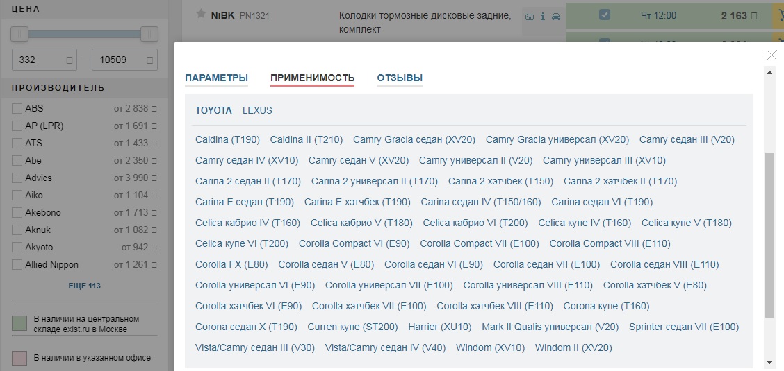

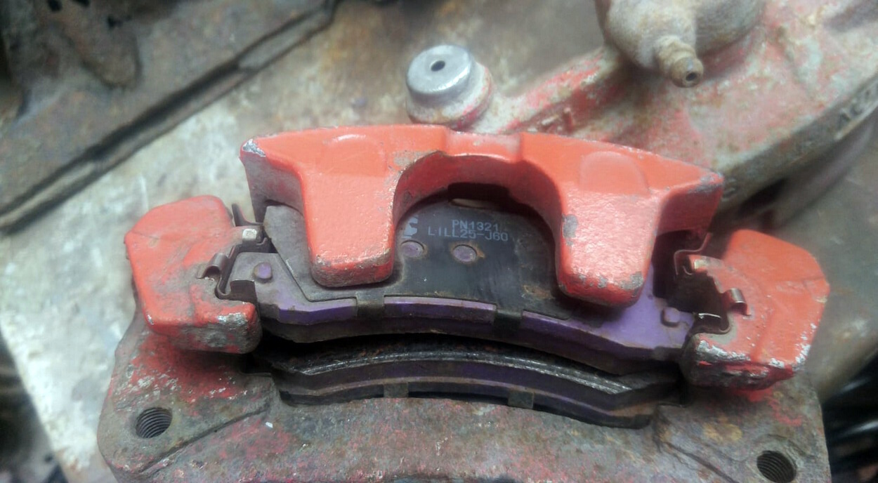

пробил колодки по экзисту. пишут карина-е...

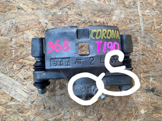

Колодки колодками, суппорта отличаются. Есть разные размеры цилиндров например. Нужно смотреть цифры на самом суппорте.
Автор:  Kentavr [ Вс май 07, 2023 5:30 pm ]
Заголовок сообщения:  Re: Что за суппорт?
1201 это о чем?
Автор:  Faranos [ Вс май 07, 2023 6:20 pm ]
Обычно указывается параметр суппорта, а на скобе параметры для диска. В данном случае не могу точно сказать что подразумевается под 1201 у этого производителя. Айсин пишет более понятнее.
35 в данном случае диаметр поршня.
20230507_222321.jpg [ 96.48 КБ | Просмотров: 5455 ]
