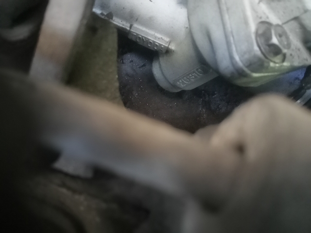

Я хз :D :shock: в заказ наряде написано AMD рейку поставили. Стояла Toyoda. :D
Добавлено спустя 8 минут:
И поставили тойоду. Я наконечники и тяги прошлый раз по вину комплектом менял. Вот почему и не подошли мои.
IMG20240523130951_480x640.jpg [ 319.72 КБ | Просмотров: 8118 ]
IMG20240523131755_640x480.jpg [ 136.63 КБ | Просмотров: 8118 ]
