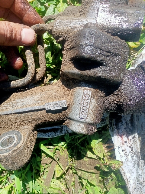

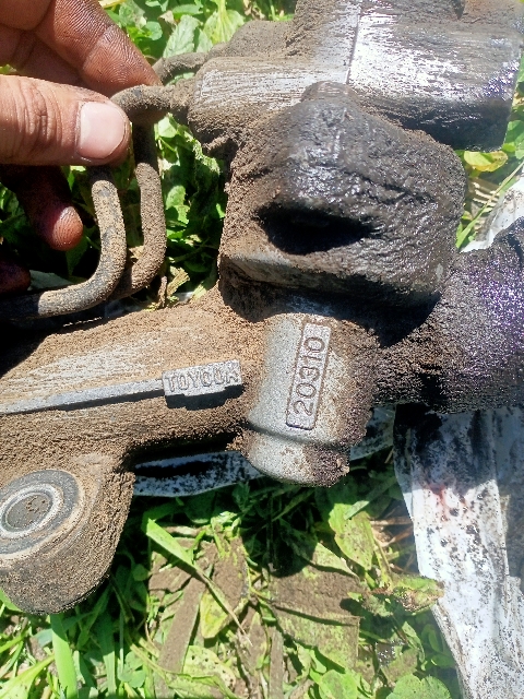

Машину забрал, но не успел сфоткать. Старую рейку замотали и мыть её нужно. Завтра на работу в гараж отвезу и помою заодно. Дорого трындец.... 28000₽ обошлась замена рейки под ключ. 16000 цена самой восстановленной рейки. Запчастей и масла (2л с промывкой системы) 21300 и 6700 работа. :shock: Насос помер окончательно на рабочей рейке. В выходные предстоит замена насоса. :ps_ih: :ps_ih:

Я хз :D :shock: в заказ наряде написано AMD рейку поставили. Стояла Toyoda. :D
Добавлено спустя 8 минут:
И поставили тойоду. Я наконечники и тяги прошлый раз по вину комплектом менял. Вот почему и не подошли мои.
