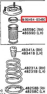

Ни разу не разбирал задние стойки. Вот эту детальку надо менять? И что-то на этом рисунке я не увидел верхней резиновой прокладки, такой же как и внизу.

Dmitry_R
Добавлено: Чт янв 28, 2010 2:34 pm |
| Главный специалист по FAQ, Модератор |
Зарегистрирован: Вс фев 24, 2008 3:24 pm Сообщения: 7554 Откуда: Украина, Днепропетровская обл. Репутация: 167 [ ? ]
Dimon_2C
А что сама опора "свежая", когда менялась?
Может все в сборе менять? Я так сделал и не жалею

Enakin
Добавлено: Чт янв 28, 2010 3:14 pm |
Зарегистрирован: Вт мар 10, 2009 12:39 pm Сообщения: 1733 Откуда: Ижевск Репутация: 16 [ ? ]
Dimon_2C
В верху нет резиновых прокладок на задке, вроде как... У меня на верхнем витке каждой пружины (задней) стояла точно такая же как и внизу, вообщем она типа трубочки ПВХ только в размер и жоще, очень похожа на заводскую.
ЗЫ: Кстати эту 90464-00480 дятальку я что то тоже не припомню, и думаю что она редко в таком месте из строя выходит ибо она стопудов либо пластиковая, либо резиновая.

Dimon_2C
Добавлено: Чт янв 28, 2010 3:23 pm |
Зарегистрирован: Вт май 05, 2009 10:33 am Сообщения: 2906 Откуда: город_32 Репутация: 58 [ ? ]
Машина: Car-E->M6-GH wagon
Dmitry_R писал(а): Dimon_2C А что сама опора "свежая", когда менялась? Может все в сборе менять?
Имеешь в виду верхнюю с 3-мя шпильками? Не знаю, но думаю что должна быть нормальная, по крайней мере на передке была как новая.

Bob51
Добавлено: Чт янв 28, 2010 11:42 pm |
| Бригадир |
Зарегистрирован: Вс окт 26, 2008 4:55 am Сообщения: 166 Откуда: Гатчина Репутация: 1 [ ? ]
Машина: CARINA E(UKP)
Двигатель: 3SFE,А241Е
Dimon_2C писал(а): верхней резиновой прокладки
Нет там никаких прокладок, пружина упирается в опору.

Dimon_2C
Добавлено: Вс янв 31, 2010 6:53 pm |
Dmitry_R
Ты был прав, вскрытие показало, что опоры (они же и резиновые проставки со стороны пружины) уже ни к черту.
К тому же, новые пружины имеют плоский срез верхнего витка и в старое посадочное место уже не встают нормально.
Так что, кто будет менять стойки, не повторяйте чужих ошибок и заказывайте опоры сразу. Если меняется все полностью, то лучше заранее запастись втулками и гайками, т.к. разбирать иногда, как в моем случае просто невозможно из-за корозии гайки. Пострадала больше всего правая стойка и пыльник (хотя меняли мне относительно недавно) разорвало и гайка заржавела.

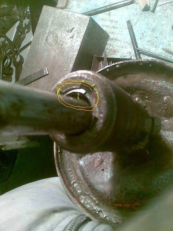

подскажите мне товарищи гуру ремонта почему так стойки может расшатывать... ездил на сто проверили саленты все в пределах нормы... а уже таким образом вторую стойку разбило
| Вложения: |
Фото007.jpg [ 63.64 КБ | Просмотров: 4477 ]

Игорек
Добавлено: Ср апр 07, 2010 2:08 pm |
| Контролер |
Зарегистрирован: Вс июл 27, 2008 2:44 pm Сообщения: 744 Откуда: Курск Репутация: 3 [ ? ]
сколько стойки отходили ?
_________________ 4A-FE denso не ЛБ!!! Автомеханик в Фольксвагене www.nemauto.ru
| Вернуться к началу |
Николаи4
Добавлено: Ср апр 07, 2010 2:54 pm |
| На доске почета |
Зарегистрирован: Ср май 13, 2009 6:23 am Сообщения: 1225 Откуда: Пермский край, Очер виладж Репутация: 33 [ ? ]
первая досталась от бывшего хозяина а вторая летом б\у поставлена
_________________ пусто пусто
