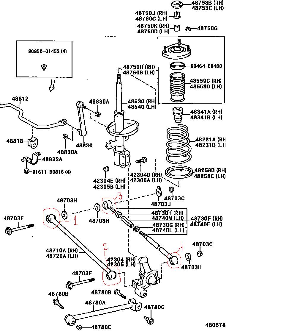

Помогите пожалуйста советом. Карина JTI с подвеской супер старт, нужна замена сайленблока нижнего продольного рычага, и плавающего сайлета рычага "бинокля", отдельно таких запчастей на карин- е в продаже найти не могу, может кто то менял или знает размеры от чего то другого? и еще надо плавающие сайленты задних поперечных тяг, буду признателен любой информации.

косой рычаг 1-06-444 себе ставил , прямой 1-06-196 экзист выдаёт(размеры на форуме писали: d14 D34 L60 плавающего сайлентблока,аналог простого салентблока d14 D34 L58 MAB-CUS)
По задней подвески смотри схему!Посмотри номера и описания точнее чтоб правильно нужный салентблок подобрать,а то названия одни,а рычаги разные!
С экзиста HR 822 137 Сайлентблок поперечной тяги задней,TAB-ST200LZ Сайлентблок плавающий задней поперечной тяги, TAB-ST200LRUB Сайлентблок задней поперечной тяги

ever.max спасибо за информацию, заказал по переду оба сайлентблока, только вместо плавающего полиуретановый, не уверен только в взаимозаменяемости, можно ли в место плавающего поставить полиуретан ? по задней подвески нужны вот эти :
podveska zad .PNG [ 69.49 КБ | Просмотров: 14228 ]
Интересует любая информация какие можно поставить, какие ставили, от чего может подойти, или может у кого-то есть в наличии.

Можно,но при сильной нагрузке лопнет либо рычаг или сайлентблок порвёт(ну так во всяком случаи я читал в разных местах в инете),не просто так же плавающий поставили!Если выхода другова нету я бы себе обычный поставил!
В задней подвеске у меня везде плавающие,но один заменён на обычный езжу норм!
Прежде чем что то менять заедь на диагностику или в грамотный сервис,а то я заехал и мне написали почти 80% подвески менять,а надо было всего один рычаг заменить,они да же не знали что такое плавающие сайлентблоки и как шаровые проверять!
Втулки стабилизатора и стойки стабилизатора на форуме заказыйвай от нетизноса стоить будет на много дешевле и проживут дольше,а эффект вообще супер!Только укажи что перед для ЖТИ, так как стойки стаба там другие,а втулки одинаковые и зад стоек стаба тоже такой!
Ну,а так я особо не лез ещё,можно ещё шаровые у токоря переделать,вот себе косые рычаги сделал шаровые,сайленты на полиуретан поменял и втулки попросил вплотную выточить!На драве потом выложу фотки и тд!

Не совсем понял у кого на форуме можно заказать втулки и стойки стабилизатора ? ткните пальцем )
А так, я все шаровые уже переточил все сделал ремонтными, а по плавающим просто не знаю от чего поставить, по этому и спрашиваю, не ужели ни кто не подбирал сайленты.
