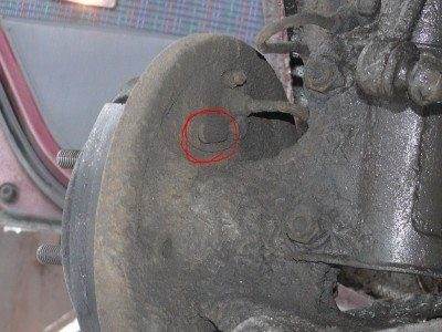

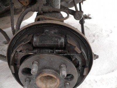

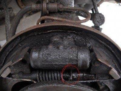

вот тебе фото резиновой заглушки и механизма который надо сводить

СообщениеДобавлено: Сб дек 27, 2008 7:52 pm
Виктор77 писал(а):
Зато есть резиновая заглушк
у меня железная. если разговор о смотровом.
СообщениеДобавлено: Сб дек 27, 2008 8:07 pm
железная
Пусть будет железная, но если не видно отверстия, то должна быть заглушка.))

СообщениеДобавлено: Сб дек 27, 2008 10:11 pm
Сообщения: 2439
Репутация: 66 [ ? ]
Пётр
блин за фото спасиб, только не нашли мы там нифига отверткой квыряли, квыряли - железо кругом, завтра еще гляну по картинкам
СПАСИБ :)
