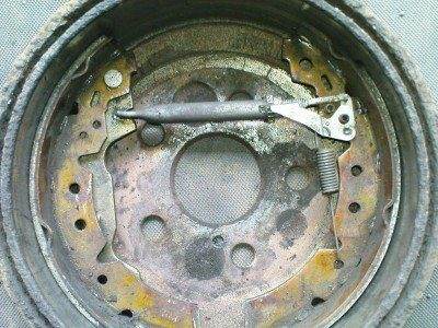

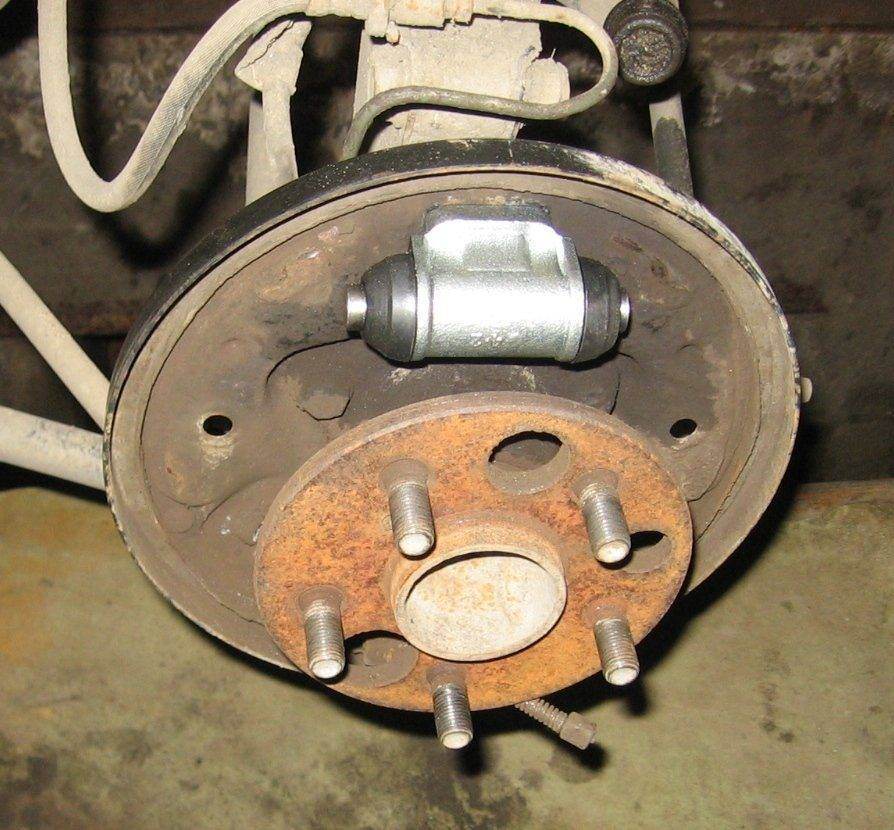

Решил перед продажей привести в порядок тормоза.
Достал заранее запасенные рабочие тормозные цилиндры (на старых были обломаны штуцера).
Снял барабан, и увидел мехнизм, не похожий на картинку в руководстве от Легиона.
Во-первых, нет окна для кручения регулятора отверткой.
Во-вторых, вокруг регулятора нет пружинки, она рядом.
В-третьих, на одном из регуляторв есть шайба-плстинка, на другом ее нет.
Собственно нужна схема или фото, как правильно собрать тормоза как у меня. Я не уверен, что они изначально там правильно стояли.
Сейчас машина стоит разобранная в гараже. Закис правый тросик. а в левом нет зубчиков на регуляторе.
Если у кого есть эти детали, пишите в личку - куплю!
Да, на форуме искал, но не смог найти...
Добавлено спустя 7 минут 38 секунд:

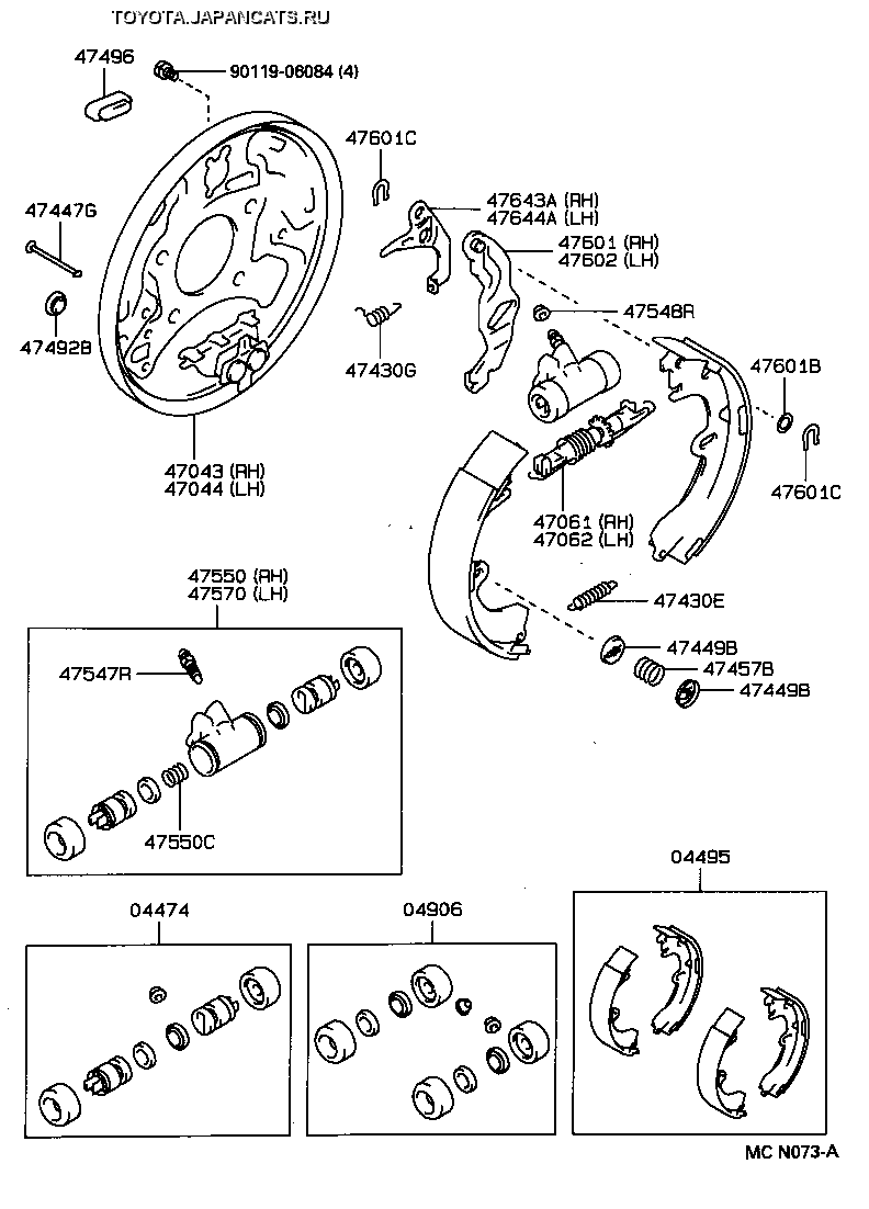

вот такие у меня
Что-то я вообще не вижу шайбы-пластинки на рисунке из экзист. Т.е. регулятор состоит всего из 3 деталей?
Вилка с резьбой, гайка-шестеренка, вилка со втулкой?
у меня на одном колесе между втулкой и гайкой-шестеренкой была шайба в виде пластинки. при чем не похоже, что эта шайба левая.
задн тормоза.jpg [ 103.62 КБ | Просмотров: 7063 ]
было:
(Vista 94г, 2C-T, 2.0, акпп )

Задние тормоза барарбанные бывают двух видов, до рестайленговые и после.
СообщениеДобавлено: Вт авг 04, 2009 11:53 am
Сообщения: 371
А на картинке какие?

скорей всего после, у меня 93 год, и не такие

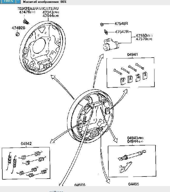

Добавлено спустя 5 минут 52 секунды:
Такие у меня
image3.asp.gif [ 24.97 КБ | Просмотров: 7011 ]
_______________________
Последний раз редактировалось koljamba Вт авг 04, 2009 12:39 pm, всего редактировалось 1 раз.
СообщениеДобавлено: Вт авг 04, 2009 12:39 pm
Послерестайлинговые на картинке. У меня такие.

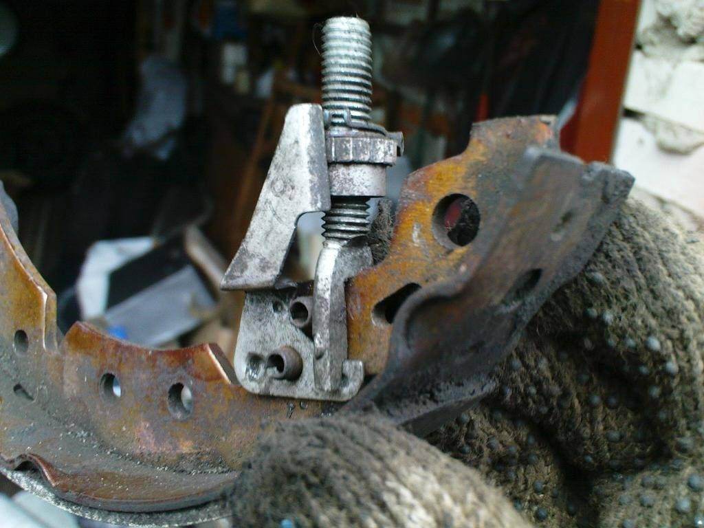

Уважаемый Beso
не мог бы припомнить, должна ли стоять шайба в виде пластинки на автоматическом регуляторе подвода? И какую роль эта шайба играет и куда ее развернуть (она не круглая).
Несмотря на то, что продаю кариночку, хочется все сделать как должно быть...
было:
СообщениеДобавлено: Вт авг 04, 2009 1:15 pm
Я там припоминаю одну шайбу: которая надевается на стерженьзубчатой винтовой втулки, между ней и наружной трубкой регулятора. В трубке под усики этой шайбы ещё пазы пропилены. А у шайбы есть ещё выступ типа "ручки" этакой. Его надо ориентировать к опорному щиту. Шайба эта играет роль "гровера", создавая "подпружиненное трение", дабы не было самопроизвольного откручивания.
СообщениеДобавлено: Вт авг 04, 2009 1:22 pm
Сообщения: 371
Beso
точно так.
эта шайба имеет вид пластинки согнутой пополам. Место сгиба и образует "ручку". Но у меня эти плстинки согнуты впритык и не пружинят. их надо разжать что ли? Усик у меня только один, хотя на трубке 2 паза. Видимо один ус стерся?
было:
СообщениеДобавлено: Вт авг 04, 2009 1:31 pm
Угу. Но может быть бесполезным, если от коррозии потеряна упругость.
IVANUSHKA писал(а):
один ус стерся?
Или обломился.

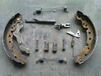

Вот, может быть поможет.
в сборе.JPG [ 187.97 КБ | Просмотров: 6955 ]
шайба.JPG [ 100.38 КБ | Просмотров: 6939 ]
комплект.JPG [ 203.11 КБ | Просмотров: 6947 ]
СообщениеДобавлено: Ср авг 05, 2009 9:19 am
Сообщения: 371
Vitek
Спасибо. понял как выглядит шайбочка!!! и действительно в ней есть щель между пластинками и она может пружинить...
Единственное смущает последняя фотка, где весь механизм вложен в барабан. разве так оно должно сидеть в барабане, т.е. по мне так рычаг подвода шестеренки должен быть на внешней стороны колодки (т.е. со стороны барабана).

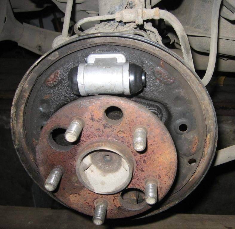

Сообщения: 236
Vitek
Случаем, нет фото самого щитка барабана 47043(44) ?, можно с двух сторон.
Пробовал снять барабан, для осмотра состояния, не снимается, от ступицы отошел, дальше наверно не пускает бортик. Отверстие для подтыкания отверток не обнаружил.
СообщениеДобавлено: Ср авг 05, 2009 10:54 am
Сообщения: 371
Щитки ща выложу. вчера сфоткал на всякий случай.
Добавлено спустя 9 минут:
фотки щитков
кстати я для интереса купил оригинальный (он фирмы Lucas) и не оригинальный. угадайте где оригинал? :)
Комментарий к файлу: левый
left.JPG [ 342.42 КБ | Просмотров: 6913 ]
Комментарий к файлу: правый
right small.JPG [ 86.7 КБ | Просмотров: 6920 ]
было:
СообщениеДобавлено: Ср авг 05, 2009 11:26 am
Сообщения: 236
IVANUSHKA писал(а):
фотки щитков
Хорошие фото, а отвертки то куда пихать, для поворота колесика на автовзводилке ?
Наверно в коробке с оригиналом, лежало тоже самое, что и с не оригиналом :D
Еще такой момент, если сводить колодки только с одной стороны, например от правого колеса, снять/поставить барабан, после этого торможение будет неодинаковым слева и справа, так как зазоры в колодках стали разными ?
СообщениеДобавлено: Ср авг 05, 2009 11:49 am
Сообщения: 371
Carinaвод
на сколько я понял изучая конструкцию, там есть 2 окна прикрытых заглушкам для контроля степени износа колодок. Но как через них это колесико подкрутить - я не понял. ведь надо и рычаг поджать и колесо крутить....
по поводу оригинала. нет они сильно отличаются. один гладенький, другой в пупырышках. На работе показывал все в один голос говорили, что оригинальный это тот что был неоригинальным. ибо он выглядел аккуратнее.
По поводу 1 стороны. то однозначно так делать можно. ибо мехнизм подвода подведет колодки до минимального зазора. для этого надо несколько раз их раздвинуть. Например за каждое разведение колодок колесико шестеренчатое подкручивается на 1 зубец. Потом свободный ход колодок будет настолько мал, что рычаг перестанет двигаться.
Правильно смущает. :D Там всё собрано для примера, и вложено в барабан, чтобы не развалилось. А в реальности сначала ставятся колодки со всеми потрохами, а потом, сверху, одевается барабан. :wink:
