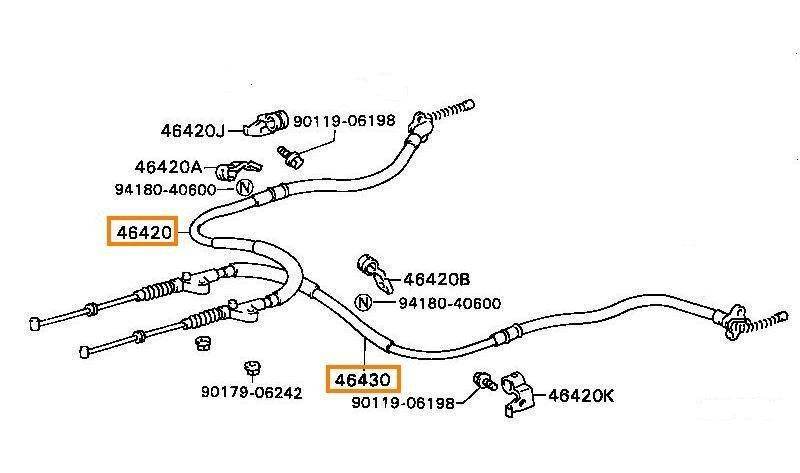

Вот собственно в чём проблема. Походу подзаржавели парные тросы ручника, из-за чего колодки клинит. Хочу заказать оба тросика сразу. Но на джапанкатсовском рисунке эти тросики обозначены разными номерами, тмпа правый - левый. А на самом деле они чем-нибудь отличаются?

месяц назад менял левый тросик (была аналогичная проблема) покупал заказывал левый, подошло идеально. левый и правый не сравнивал, но думаю что одинаковые,хотя могут отличаться в местах крепления зажимами, а заказывать советую левый и правый на всякий случай :)

отличаются, только что посмотрел

я себе менял.они правый и левый.у них пластмассовые наконечники кот крепятся к задним стенкам барабанов отличаются.ушки крепления с разных сторон.я менял себе сразу 2.

Разные однозначно.Не только крепление но и длина.Кто-нибудь скажет, можно ли отечественные какие-нибудь подобрать?Хотел у себя реанимировать,левый подддался а правый ни вкакую.Да и левый ходит с натягом.Дело в том,что тросик покрыт какой-то полиэтиленовой штукой,которая не оставляет зазора между тросом и рубашкой.Пытаться что-то туда влить-бесполезно.Вот положил весь тросик в ведро с соляркой,посмотрю,будет ли польза.\\\У нас на разборке-пара тросов-1200р,неоригиналы новые около двух.

1) Троссы могут подклинивать как от грязи так и от застывшей (при минусе за бортом) воды (влаги).
2) Различаются они только (правильно ранее сказано) креплениями к кожуху кронштейна ступицы. Кстати крепления там не пластмассовые, а алюминевые.
3) Длинной они не отличаются, если брать одной фирмы. Я брал NK качество на твердую 5. Цена вопроса около 600 р/шт (для Бэндэр).
4) kostolom в точку, т.к. зазор внутри очень маленький реанимировать их практически не реально. Как гриться "не хочешь ср...ть, не мучай ж...пу". :D
И последнее, поскольку ни промыть, не толком не загермитизировать (условно) не получиться, да еще соотношение цена/качество/время/работа/еба..ня со всем этим считаю единственным правильны решением их МЕНЯТЬ.

даже на рисунке видно,что длина разная.А цена-в наших столицах все дешевле чем в провинциях.Так что БЭНДЭР -надо мудрить из подручного металлолома.Я тоже копаюсь с тросами.Расстянуты оба.Надо обрубать и переклепывать

Тросы оказались действительно разные по длине. Но встали почти как родные.

Не знаю кто как заказывает, но я заказывал четко правый-904590, левый-904589. Пришли как положено, номера разные, тоже видел на сайте длинну разную, а на деле как 2 яйца одинаковые, кроме креплений. О как. И с чего им быть разными по длинне то ? :wink:

Длина у них одинаковая.
Основное отличие, крепление с одной стороны, расположено по другому, на 180 град, по отношению к тому как тросики сложен.
