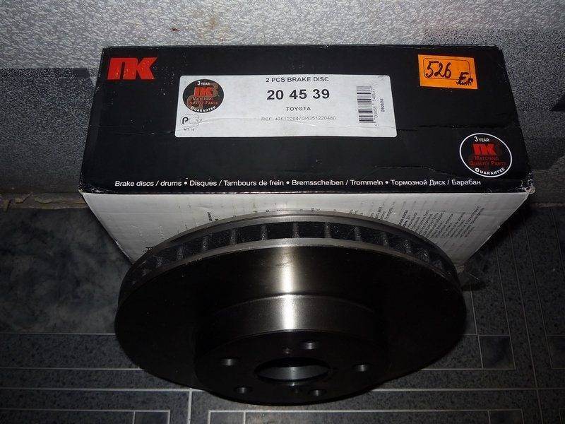

Народ подскажите пжлст!
Что это за канавка на диске? Или это брак производителя (т.к. второй диск нормальный). В магазе сказали что диски немецкие, че то я сомневаюсь чтобы в германии с таким дефектом выпустили бы. Так то в общем то не страшно это.

СообщениеДобавлено: Чт янв 28, 2010 10:07 pm
Предположу что это балансировка диска.

По идее должны оба одинаковые абсолютно быть! :wink:
А в магазе не объяснили почему разные? Или "сделано в Германии" всё объясняет?

Репутация: −21 [ ? ]
брак!!! неси обратно!!!

СообщениеДобавлено: Чт янв 28, 2010 10:28 pm
Dmitry_R
+1
Балансировка банальная.

Диск стоит 1300 штука.
А чего так балансировку делают?
а когда его точат нельзя что-ли отбалансировать? Первый раз такое вижу.
А второй типа ровный? Я просто думаю может левак?
Да еще на них напсано
MIN 24 MM
Т.е. это минимальная толщина у них 24 миллиметра?
а чего тогда в букваре написано что для 25 мм дисков минимум 23?

у меня на диске тоже такая канавка есть... не знаю на втором есть или нет... не обращал внимания.. на мазде 626 тоже такие диски оба были... вроде все ок, тормозит очень даже хорошо..

в магазине умудрились грамотно в одну коробчку засунуть другой диск(ну остался он один на складе что поделать) точнее другого производителя) вариант . . .

да не, диски абсолютно одинаковый, все маркировки одинаковые, тока эта вот канавка...

Это БАЛАНСИРОВКА. Просто отливки никогда не бывают идентичными. После вытачивания из литых болванок дисков их проверяют на бой и балансируют.

а маркировка MIN 24 MM

А начальная толщина? Может, производитель дисков перестраховывается. В конце концов, в мануале ограничение указано для оригинальных дисков.

начальная 25 мм
вот я чего и думаю, чего это значит можно только 1 мм сносить?
а в характеристике экзиста так написано про них:
Дополнительная информация:
Ширина упаковки: 24 мм
Число отверстий в диске колеса: 5
Диаметр центрирования : 55 мм
Высота: 49.3 мм
Тип тормозного диска: вентилируемый
Толщина: 25 мм
Диаметр: 255 мм
Чего это за ширина упаковки?

Иван_78 писал(а):
ширина упаковки?
Извини, оно тебе надо?:))) Ты на упаковке собрался ездить?
Ставь диски и езди на здоровье.:)

Просто мне кажется что это и значит что мин. толщина 24 мм
потому что у других дисков тоже стоит или 24 или 23 мм
мне кажется что упаковка диска толщиной 25 мм не может быть 24 мм :D

На Экзисте порой такой идиотизм переводной пишется, что впору за голову хвататься... Лучше искать более авторитетные источники, если так уж надо.
ЗЫ: сносить миллиметр с диска при обычной езде и не уродских колодках - это тысяч 50 пробега, не меньше.
