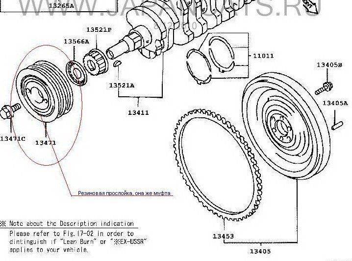

Она в самом шкиве, устроена как прослойка, для сглаживания вибраций. Со временем резина стареет и рвется, вот шкив, а точнее его внешняя сторона смещается относительно внутренней, сидящей на валу. Выход только один - замена шкива. Есть конечно вариант обварить по кругу, в месте резиновой прослойки, но звучит как-то уж ненадежно :(
Добавлено спустя 9 минут 28 секунд:
Вот шкив в каталоге
Parts.jpg [ 120.94 КБ | Просмотров: 4956 ]
Carina E, 93г. Liftback, 4A-FE не LB, Японка из Германии.
