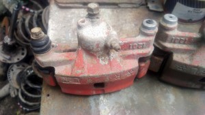

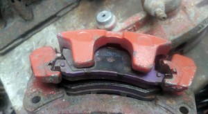

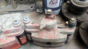

Знакомый привез с разборки суппрты, утверждают что с Карины-Е. Что то сомневаюсь в этом.

На мои задние похожи, но я сам не знаю с чего они у меня стоят. Прошлый раз колодки задолбался подбирать, номера не осталось. Записал номер колодок и потерял... Как переобувался, снимал колодки, так и на этих не видно номера. Опять пляски с бубном будут :D

Kentavr
Это с карины ED, также ставился на камри sv40
Добавлено спустя 2 минуты 43 секунды:
В полне могли стоять на карине е, так как свапалось много людей, в том числе брали суппорт с селики, а это таже ED по подвеске.

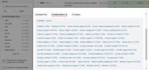

пробил колодки по экзисту. пишут карина-е...

Номерок переписал. Спасибо) и образец для сравнения всё равно возьму :D

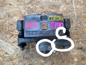

Колодки колодками, суппорта отличаются. Есть разные размеры цилиндров например. Нужно смотреть цифры на самом суппорте.

1201 это о чем?
 Заголовок сообщения: Re: Что за суппорт?
СообщениеДобавлено: Вс май 07, 2023 6:20 pm
Обычно указывается параметр суппорта, а на скобе параметры для диска. В данном случае не могу точно сказать что подразумевается под 1201 у этого производителя. Айсин пишет более понятнее.
35 в данном случае диаметр поршня.
