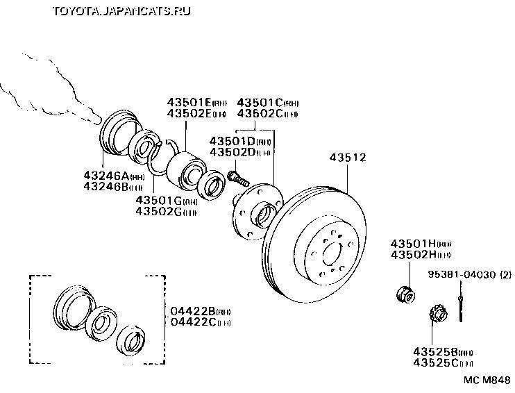

Первый раз слышу, чтоб на Тойоте край гайки контрился. Это больше похоже на "классику". :D На оригинальные гайки одевается коронка под шплинт! у меня на Карине стоят привода GKN, в комплекте шли корончатые гайки тоже под шплинт. Походу у Вас уже стоит какая то левая гайка, а Вы себе голову забиваете.

У меня гайки на 32, но у меня 170-й кузов.
Хотя судя по всему
Деталь применяется на автомобилях TOYOTA следующих моделей:
ALTEZZA/ALTEZZA GITA | ARISTO | AVALON | BREVIS | CALDINA | CAMRY | CAMRY GRACIA | CAMRY/VISTA | CARINA 2 | CARINA E | CARINA ED | CARINA FF | CELICA | CHASER | COROLLA | COROLLA 2 | COROLLA LEVIN | COROLLA SPACIO | CORONA | CORONA & CARINA 2 | CORONA EXIV | CORSA/TERCEL | CRESTA | CROWN/CROWN MAJESTA | CURREN | CYNOS | ESTIMA | ESTIMA EMINA/LUCIDA | HARRIER | IPSUM | LEVIN/TRUENO | LEXUS | LVN/CRE/TRN/MRN | MARK 2 | MR2 | PASEO | PICNIC | PREVIA | PROGRES | RAUM | RAV 4 | RAV4 | SCEPTER | SERA | SIENNA | SOLARA | SOLUNA | SPRINTER | SPRINTER CARIB | SPRINTER TRUENO | STARLET | TERCEL | VEROSSA | WINDOM |
у Тойоты эти гайки широко распространены :)

Очень похоже, что на машине ИМПЛАНТАТОРа наружный ШРУС неродной.

Во-во, я тоже так уже подумал, потому, что на неоригинальных ШРУСах резьба все равно тойотовская.
