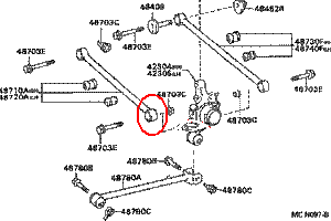

привет всем!
помогите разобраться с сайлентами
купил вчера на экзисте саленты (Febest TAB-020 Сайленблок заднего рычага)
оказалось что они не подходят вообще:
1. вставляються руками
2. болт не входят
Не могу понять какие туда именно нужно вставить!
мож кто сталкивался киньте номерок что ль.
тягу не охото целиком брать

Alexandr V. Sudakov
Добавлено: Чт окт 29, 2009 11:02 pm |
| Наставник |
Зарегистрирован: Вт июл 28, 2009 9:01 pm Сообщения: 84 Откуда: Санкт-Петербург Репутация: −1 [ ? ]
бомж077
размеры на форуме есть, только по моему Гансовских сайлентов, а если у тя они (поперечные) плавающие - с вкладышем - там сайлент ТАБовский, бери его номер и на маршала, там подберут.

Alexandr V. Sudakov
Добавлено: Сб окт 31, 2009 10:46 pm |
| Наставник |
бомж077
вот - 10 или одинадцатый пост....
http://carina-e.ru/viewtopic.php?t=1200 ... B%E0%EA%E0
тот который HR 822137, по моему этот ставил в поперечные, аналог его TAB-190

....сегодня знакомому помогал менять сайлентблоки поперечных тяг и столкнулись вот с чем:
зная что я себе вместо плавающих воткнул табовские и гансовские (TAB-190 & HR 822137) сайленты, соответственно и друган себе заказал такое а именно HR 822137.
Проблемы начались сразу, выпрессав 1й сайлент гансовский провалился (в обычной поперечной тяге, кстати там были не плавающие сайленты...что весьма удивило меня...), выпрессав 2й (в развальной), ваще не вашел (разница 4.5 мм пачти). Вторая развальная еще больше нас удивила, в нее сайлент провалился, причем когда начали сравнивать, у нее еще и длина уха в которой сайлен меньше почти на 1см.
 вообщем как временное пока подобрали сайленты от таза и москвича, завтра он поедет вручную подбирать по размерам.
А у меня пока вопрос к знатокам: зная какой гемор, потраченные нервы время и бабосы (небольшие но все же) отнимает такая хрень с сайлентами поперечных тяг, родилась мысль поставить все эти тяги одинаковыми (т.е. ваще без развальной)?
вроде длина и той и той будет одинакова.
