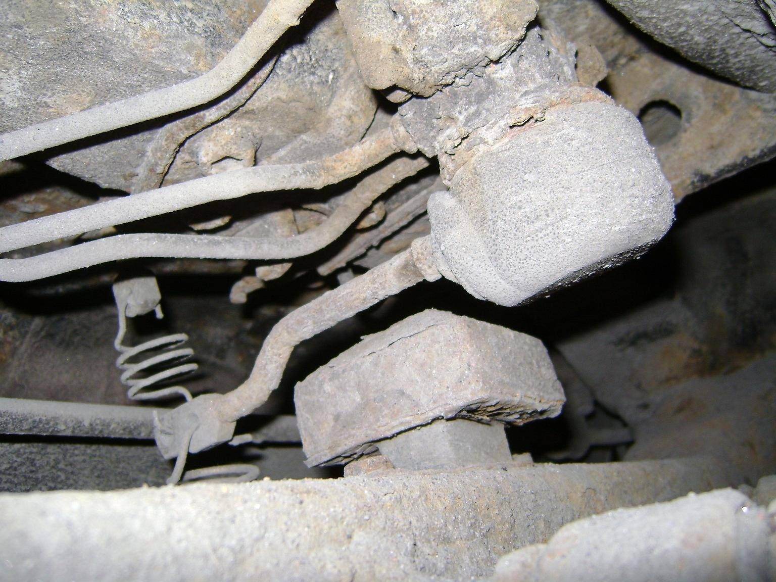

СообщениеДобавлено: Ср апр 08, 2009 2:20 pm
Сообщения: 2618
Репутация: 101 [ ? ]
Fred_SPb писал(а):
Если кто-нибудь покажет мне на Карине Е седан клапан распределения тормозных усилий в зависимости от нагрузки на заднюю ось - пусть берет с полки столько пирожков сколько захочет.
А это случайно не он? :wink: И хде-же мои пирожки? :D

У меня тоже седан и он у меня сзади,чуть выше смотри фото.
