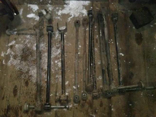

Есть MASUMA MP1040 2шт по 150руб Полиуретан 1-06-790 8шт по 300руб 1-06-226 1шт 350руб 1-06-081 1шт 500руб
Добавлено спустя 7 минут 37 секунд:
Есть такие 800руб шт регулируемые плаваюшие 1000 руб штука
CAM00034.jpg [ 112.65 КБ | Просмотров: 20604 ]

Разборкин
Они похоже от 190 кузова, на 195 нет регулируемых, там регулировка болтом.
СообщениеДобавлено: Пт дек 09, 2016 6:59 am
Саш а конструктивно отличаются?, фото нет?, если не отличаются,
поставить с регулировкой, а регулировать тем чем душе угодно.

СообщениеДобавлено: Пт дек 09, 2016 6:50 pm
Они разной длины :)
СообщениеДобавлено: Сб дек 10, 2016 6:21 pm
alexrotor писал(а):
разной длины
Понятно, ну тогда имплантировать в свою тягу живой сайлент,
кстати карины 215 по моему тоже были, мож от них поискать :du_ma_et:
СообщениеДобавлено: Сб дек 10, 2016 7:28 pm
По моему на 215 тоже другая длина, но могу ошибаться.

СообщениеДобавлено: Вс дек 18, 2016 5:37 pm
Сообщения: 3512
Другая. Там и традиционной регулировки схождения нет. Это ж 4WD.
Инфа для тех, у кого 215-й кузов, не важно, Карина или Калдина: Рычаги задней подвески взаимозаменяемы с рычагами от 195 кузова. Они ремонтопригодны в отличие от 215.
СообщениеДобавлено: Пн дек 19, 2016 4:45 am
Сообщения: 683
Репутация: −7 [ ? ]
Черепашка-ниндзя
На 215 вроде оба сайлента плавающие. Или только на гтт.
СообщениеДобавлено: Пн дек 19, 2016 7:23 pm
Сообщения: 3512
Те, что у колеса - плавающие, а те, что по середине - резиновые. ГТ, ГТ-Т или обычная овощевозка, роли не играет.
Водоплавающие сделаны как одно целое с рычагом и не подлежат замене. Только рычаг в сборе.
Резиновые сб от 215 можно выпрессовать и использовать как ремкомплект для рычагов 195 кузова. Они лет на 10 свежее, чем от 195.
