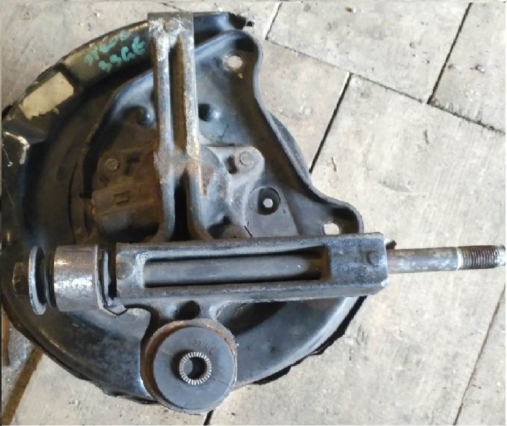

Подскажите как вот этот длинный болт вынимается или выбивается или выкручивается? а то прислали ЗДТ и не могу его вынуть
IMG_20171016_112041.jpg [ 246.66 КБ | Просмотров: 4786 ]

Его можно не трогать, переставляй все на свою цапфу и все.

Щиток открути и переставь!

И все же интересно как он снимается?
При помощи великого инструмента "какой то матери"
Крути, верти, смазывай, может выйдет :)

латунной,алюминиевой выколоткой...напарник подстукивает,а ты отворачиваешь...
Греются уши, сквозь которые он проходит и периодически постукивается по торцу. Чтобы не повредить резьбу, надо накрутить гайку. При определенной температуре, болт выйдет.
