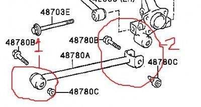

slk
интереесно как определить? сегодня когда глядели то гулял хорошо в том месте где сайлент стоит.
а номерочки не подскажишь на рисунке для 1-го сайлента и 2-го
Безымянный.jpg [ 44.99 КБ | Просмотров: 5919 ]

Crazy-Frog писал(а):
slk
я же написал уже
