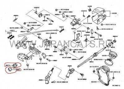

Всем День добрый!!!Подскажите пожалуйста, сколько втулок на рулевой колонке, и на рулевом вале!?причина вопроса следующая!!!рули подхрустывавает при повороте руля!!!и есть небольшой люфт!на сто облазили все, и сказали что это втулки рулевой колонки!нашел в экзисте!но сколько их там я не знаю!((хочу заказать а весной поменять, а сейчас просто смазать чтобы хруста не было!!!Заранее спасибо!

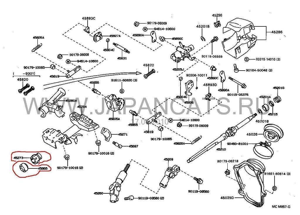

на фото, то что красным, то тебе и нужно :wink:

то что правее я думаю его спасет куда больше.в идеале поменять и то и то,но лучше нижний карданчик,раз люфт есть.
да. согласен на 100%. левая в металлической обойме, она практически не изнашивается. А вот правая полностью пластиковая. У меня она износилась в каку и стучала. Но поменял обе ибо цена вопроса 9 баксов. Нет смысла за 5 баксов разбирать и собирать все по новой
