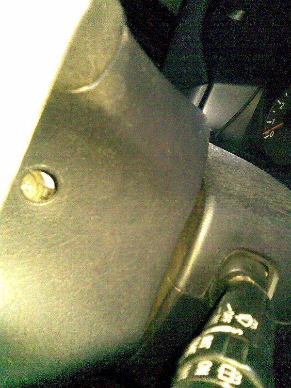

Подскажите как снять руль!!! Прочитал здесь многое была тема даже с фотками , но у меня накладка на руль с подушкой крепится двумя винтами - справа черный 1 шт, слева блястящий - 1 шт. Винты не вынимаются. Выкручиваю до упора - и накладка все равно висит на левом винте - дергать ссыкатно!!! У меня нет сбоку больших заглушек как тут на фото и в букваре пишут.

свои фото выложи, чтобы людям нагляднее было

Илья Петрович, вот здесь ребята снимали подушки c электронным управлением: http://www.carina-e.ru/viewtopic.php?p=22208#22208 Наверное, надо не бояться и сильнее дергать.

да,надо посильнее дернуть. главное акуммулятор отключить

Одной рукой тихонечко тянешь на себя, а другой откручиваешь болт.
Длинна провода аирбега 10см самое главное не бояться
Да там фишка оч слабенькая снимай аккуратно.
