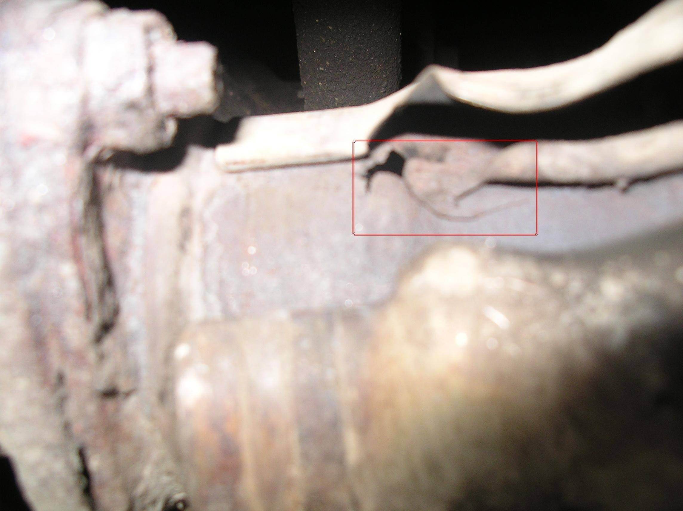

Доброе время суток уважаемые участники форума. 2 недели назад вступил в Ваши почетные ряд -кариноводов :D . Вчера загонял на подъемни с целью обнаружить дырку в глушаке и вот нашел, сразу за штанами перед кислородным датчиком (см. фотку):
Можно ли эту дырку заварить без последтвий для кислородного датчика? или секцию менять целиком?

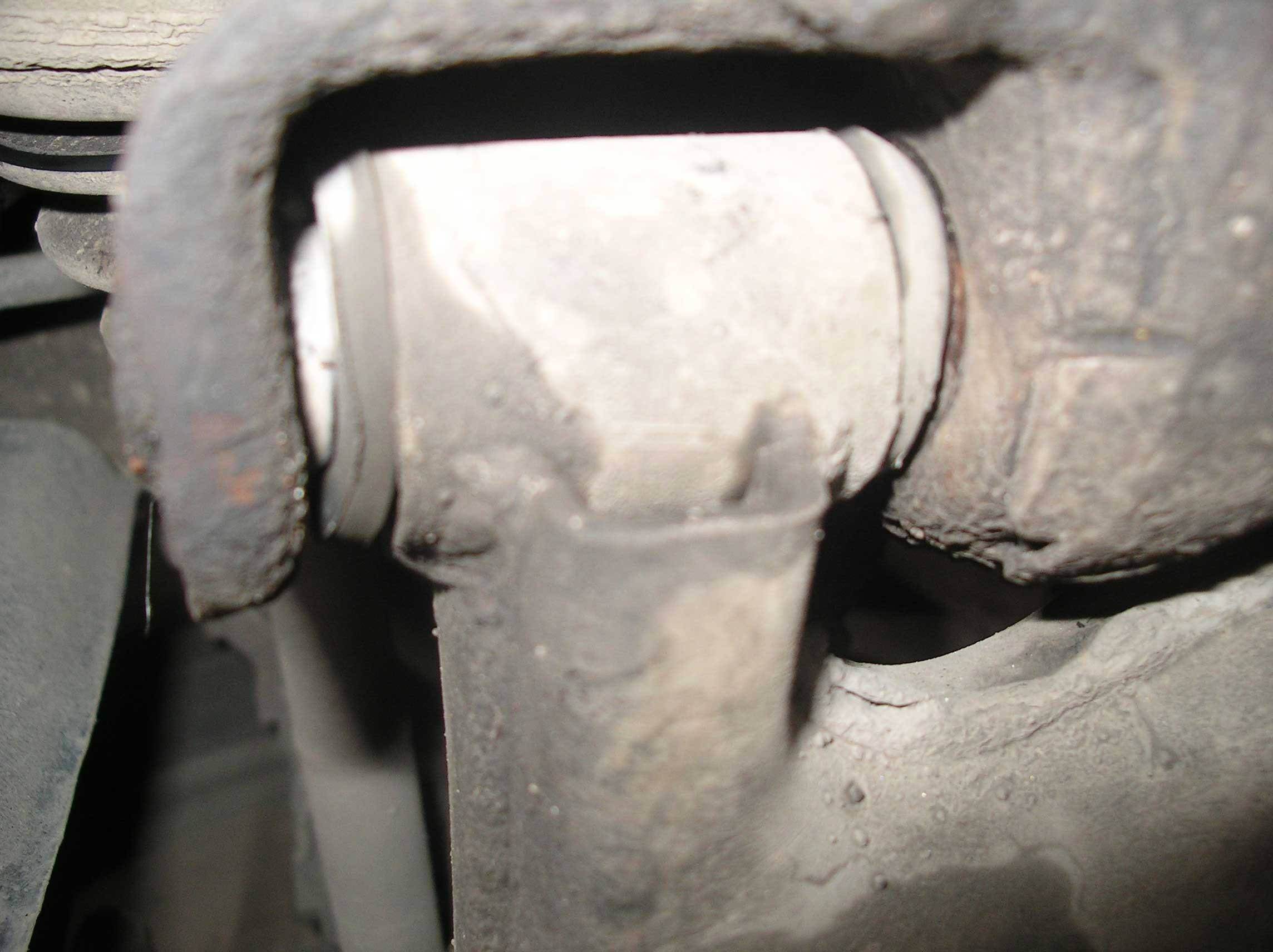

И еще вопрос по переднему правому сайлент-блоку... (см. фотку) так выглядит нормальный или уже уставший сайлент?
Комментарий к файлу: вот собственно дыра в глушаке
glushak.JPG [ 241.6 КБ | Просмотров: 4915 ]
Комментарий к файлу: вот правый передний сайлент

в выпускной системе температура высокая,так что я думаю кислородному по барабану будет,как раз из за стабилизаторов обычно и стучит,за сайлен не скажу,в принципе если монтажкой люфта нет,то нормально.

Относительно заварить дырку на глушаке, это может тебе сказать только сварщик. Сварка Кэмпи должна быть. Тогда есть гарантия что сваренный шов будет держатся. Т.к. материал глушителя не железо и простая сварка плохо держется.

Kemppi само по себе ничаго не даст :) Чем тебе не нравятся Исаб, линкольн электрик, меркле, фрониус и т.д.
Вопрос в том, что руки в сервисе не из того места растут, да и специально Сварщика на сервисе нету, там одни самоучки, посему подбор режимов присадочных материалов и газа затруднён в плане знаний и финансовом! :D Кстати, я тут недавно имел разговор и у меня вот сомнения , а у нас на каринах глушитель из нержавейки уже делали??? :shock:
З.Ы. Ту дырочку которую ты обозначил заварить как 2 пальца об осфальт :D Если умеючи, а не наляпать метала сверху как пластилина. Меня начинают мучать другие сомнения и я становлюсь солидарен с другими одноклубниками. Когда начинают у нас прогорать глушаки, мы можем даже качественно заварить отверстие, проблема в другом если глушак подгнил, то температура и давление всё равно сделают своё грязное дело в лругом месте глушака. :P

Дырку, заварить можно, но хватит не на долго. Т.к. пошел естественный процес разрушения.
Сайлент скорее всего сдох, т.к. он уже люфтит. Посмотри на отпечаток его люфта на грязи уха. + к этому скорее всего умер и задний сайлентблок ( они менее живучие) Возьми монтажку и проверь покачав рычаг.

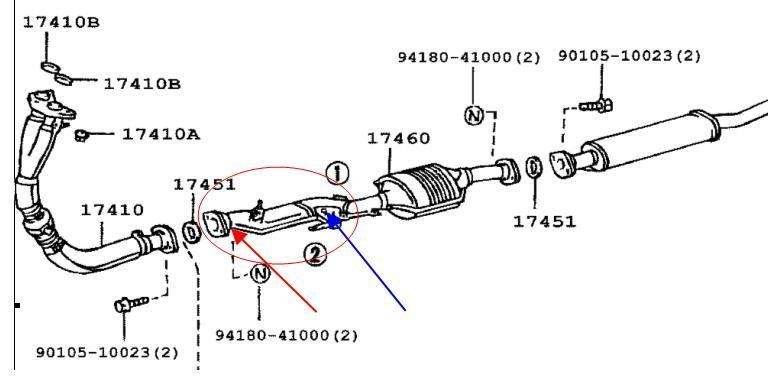

Продолжаю тему. В субботу загнал машину на эстокаду, взял замазку для глушака LiquiMolly и заделал ей дырку в месте, обзначенным на схеме красной стрелкой, собственно эта та дырка которая сфоткана была, затянул на 2 хомута металлический кожух к трубе прямо поверх залепленной дырки, прогрел на холостом минут 10 и сечь перестало.... :) но стало сечь в месте показанном на схеме синей стрелкой, там как раз приварен кронштейн крепления и замазку никак не применить. Можно ли отдельно приобрести секцию обведенную красным овалом или она идет только вместе с катализатором? Или может вообще выкинуть секцию 17460 и вварить туда гофру или пламягаситель.??? Подскажите как лучше поступить в моей ситуации??

Мне вместо катализатора вваривали трубу. ИМХО, "пламягаситель" на фиг не нужен. Неоригинал этой секции должен идти без катализатора и без посадочного места для л/зонда. Чтобы его установить обычно делается дыра в трубе и приваривается гайка нужного размера.
17460 необходимая секция, если выкинешь потеряешь нескольких лошадей..........и возможно приобретешь спортивный трактор..........
проще всего, вместо него можно гофру поставить............
Ээээ наобарот приобретёшь несколько лошадей! Про трактор мона и получить :D
Насчёт секции 17460 надо с ней что то делать это 100%! ИБО у тебя если там катализатор стоит то он наверняка развалился! Если это так (а может и до тебя вырезали) надо убирать его оттуда ибо он может засорять отверстие и черевато прогоранием глушака. Вопрос, что вместо него вваривать, незнаю. Мне сделали так вырезали сверху выкинули катализатор и заварили обратно. Кстати :
что и требовалось доказать.
1-либо это всёт ки от каталика.
2-либо мож хреновастый уже глушак!

Amangeldy писал(а):
А лошади то почему потеряться должны???
То есть гофра ставится от штанов до заднего резонатора (полностью вместо 17460???) или только до катализатора?? :o
а куда тогда лямбду вкручивать? Гофра же пластичная?
СообщениеДобавлено: Пн авг 25, 2008 9:28 am
Сообщения: 708
Откуда: Kazakhstan, Almaty
длина гофр разная идет.............гофру до 17460, а там катализатор убрать, если сильно хочешь можешь поставить новый, но в моей убрали когда делали...........
СообщениеДобавлено: Пн авг 25, 2008 9:36 am
Сообщения: 1833
Откуда: г.Королёв
Вообще гофру ставят вместо 17410 там где шарнирное соединение. Ставить трубу или говру вместо резонатора в котором находится катаризатор я не вижу смысла. Получится рычащя фифня :)
Лямбда вроде вставляется в шатны и перед резонатором её нету. Помоему она там (перед резонатором) вкручивается если Евро 4, а у нас более древние глушаки. Тут могу ошибаться потому как у меня Лб как у других незнаю.
А куда лямбду то поставить ??? в гофру ее можно вкрутить? Или переносить придется куда-нибудь?
СообщениеДобавлено: Пн авг 25, 2008 9:38 am
Сообщения: 1833
Откуда: г.Королёв
Давай определимся какой у тебя движок? Что ты понимаешь под лямбдой?
