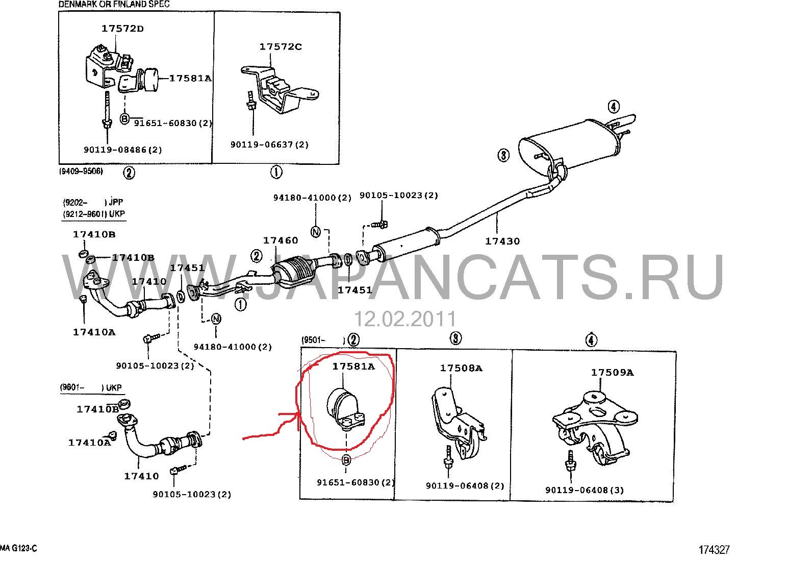

Всем доброго времени.....
Вопрос такой,на глушителе обнаружил непонятного рода деталь :) на рисунке обозначена кружочком.
Заранее всем спасибо :)
Parts.jpeg [ 284.64 КБ | Просмотров: 1393 ]
CARINA E 1,6 4AFE 1997 г.англичанка

смотри внимательнее---она же на рисунке в верхнем левом углу :)
Это крепление
Крепеж катализатора.

:) Может я чего не понимаю,но она у меня просто торчит на глушаке и смотрит в сторону.Каким образом она катализатор крепит,он же дальше по рисунку 17460

Да это очередная тойотовская болванка, гаситель резонансов.

гаситель каких резонансов :)
объясни мне не грамотному :oops:
СообщениеДобавлено: Вт фев 15, 2011 11:11 pm
kolik писал(а):
каких резонансов
Вибраций. Если частота вынужденных звуковых волн совпадёт с частотой собственных колебаний детали, то возможна раскачка автоколебательного процесса с последующим разрушением конструкции.
