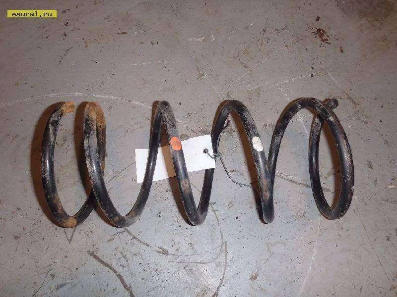

Доброго времени суток ! Что означает маркировка пружин по цветам ? :ne_vi_del: как ее расшифровать ?
Прошу прощения если офф, просто ни чего не нашел :-facepalm-:
Интересно узнать есть ли смысл в этих точках ? Может так показана жесткость пружины и существует какая ни будь таблица для расшифровки ? :igra_brovjami:
Комментарий к файлу: Вот к примеру такая маркировка ? (изображение взято с eaural.ru)

На готовую пружину наносят защитное покрытие, иначе со временем на поверхности прутка образуются каверны и раковины от коррозии, что ослабит поверхностный слой и ускорит поломку пружины. Кроме традиционного покрытия – черной хлоркаучуковой эмали, применяют более стойкое эпоксидное. Например, для пружин задней подвески – только последнее.
Заключительная операция – контроль статической нагрузки. Его проходят 100% выпускаемых пружин. Сжав пружину с определенным усилием, измеряют ее длину. Например, у пружины под нагрузкой 435 кг номинальная длина 232 мм, а при 603 кг – 182 мм. Пружины, длина которых под нагрузкой оказалась больше или меньше (за пределами допуска), выбраковываются. Попавшие в плюсовый допуск (то есть чуть длиннее номинальной) – относятся к классу А, а в минусовый (чуть короче) – к классу В.
Большая часть устанавливаемых на автомобили пружин метятся либо зеленой, либо желтой краской. Вполне резонно возникает вопрос: какие пружины лучше подобрать для своего автомобиля? Конечно, как пружины класса А, так и пружины класса В имеют равное право на существование. Деление же на классы принято для того, чтобы уменьшить разницу в длине пружин правого и левого бортов автомобиля — а это неизбежно при массовом производстве, — которая отрицательно сказывается на его управляемости и устойчивости (так как приводит к перекосу автомобиля относительно продольной оси - в тему о наклоне на правую сторону, которая недавно обсуждалась). Если вы часто ездите на своем автомобили с полной нагрузкой, вам следует выбрать пружины класса А, так как они выдерживают чуть большую нагрузку. Но при этом следует иметь в виду, что разница (проконтролировать которую сложно) незначительна и может составить от 0 до 25 килограмм.
В соответствии с классами наносят маркировку цветом.
Называется этот процесс тарирование, для автомобилей все 100 процентов пружин тарируются.
Инфу взял отсюда http://www.crown-club.ru/forum/viewtopi ... =6&t=15816
