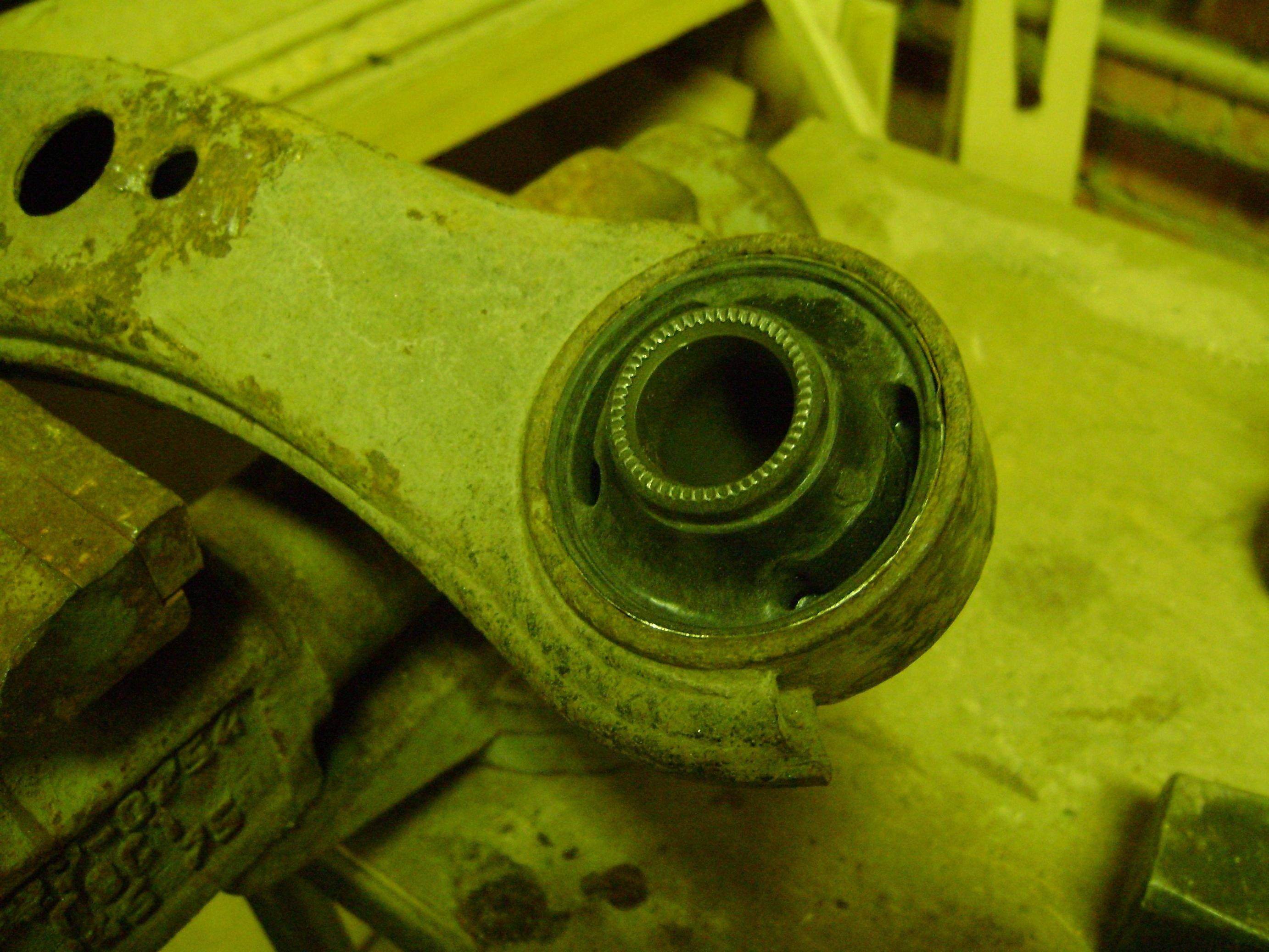

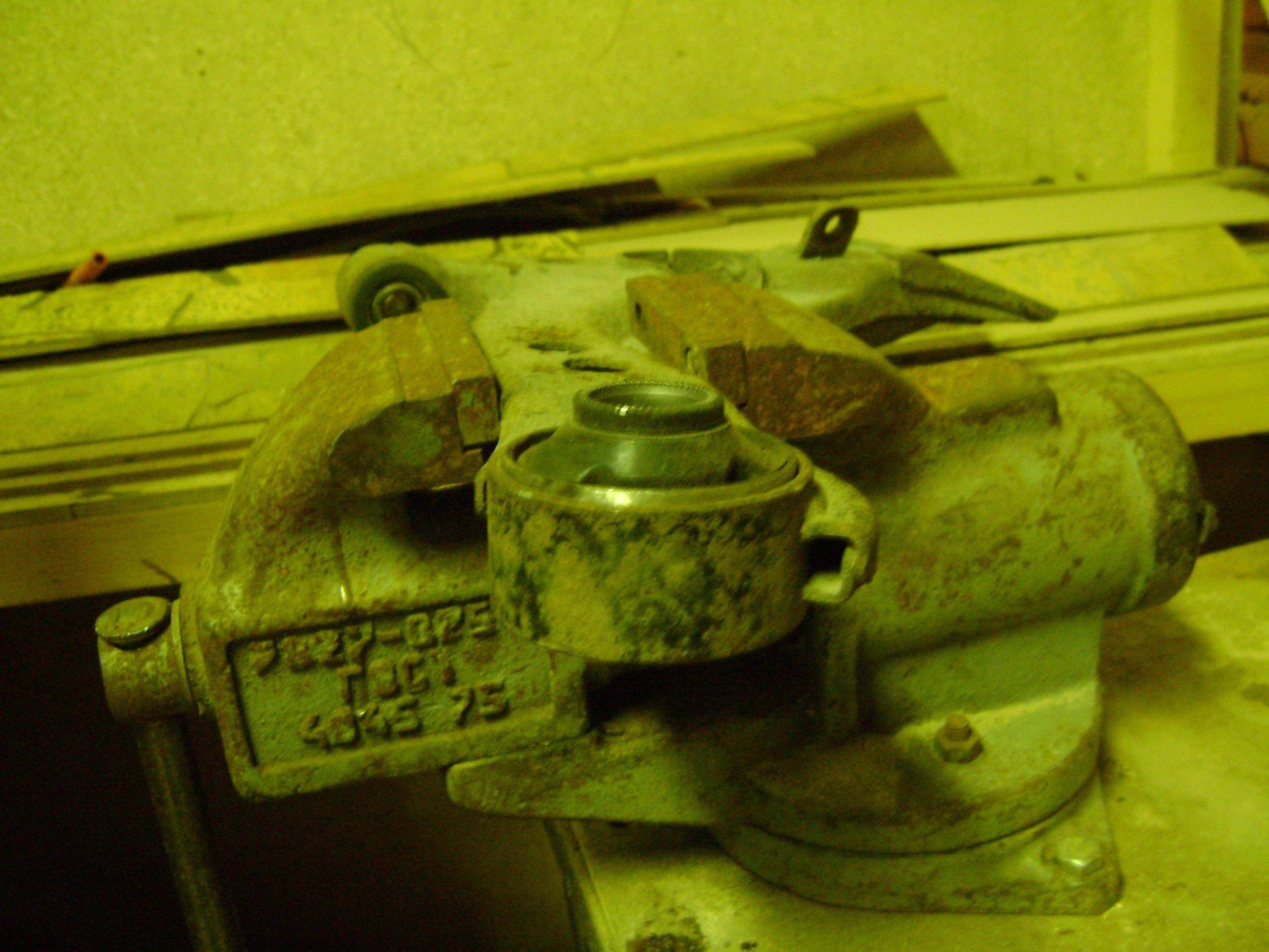

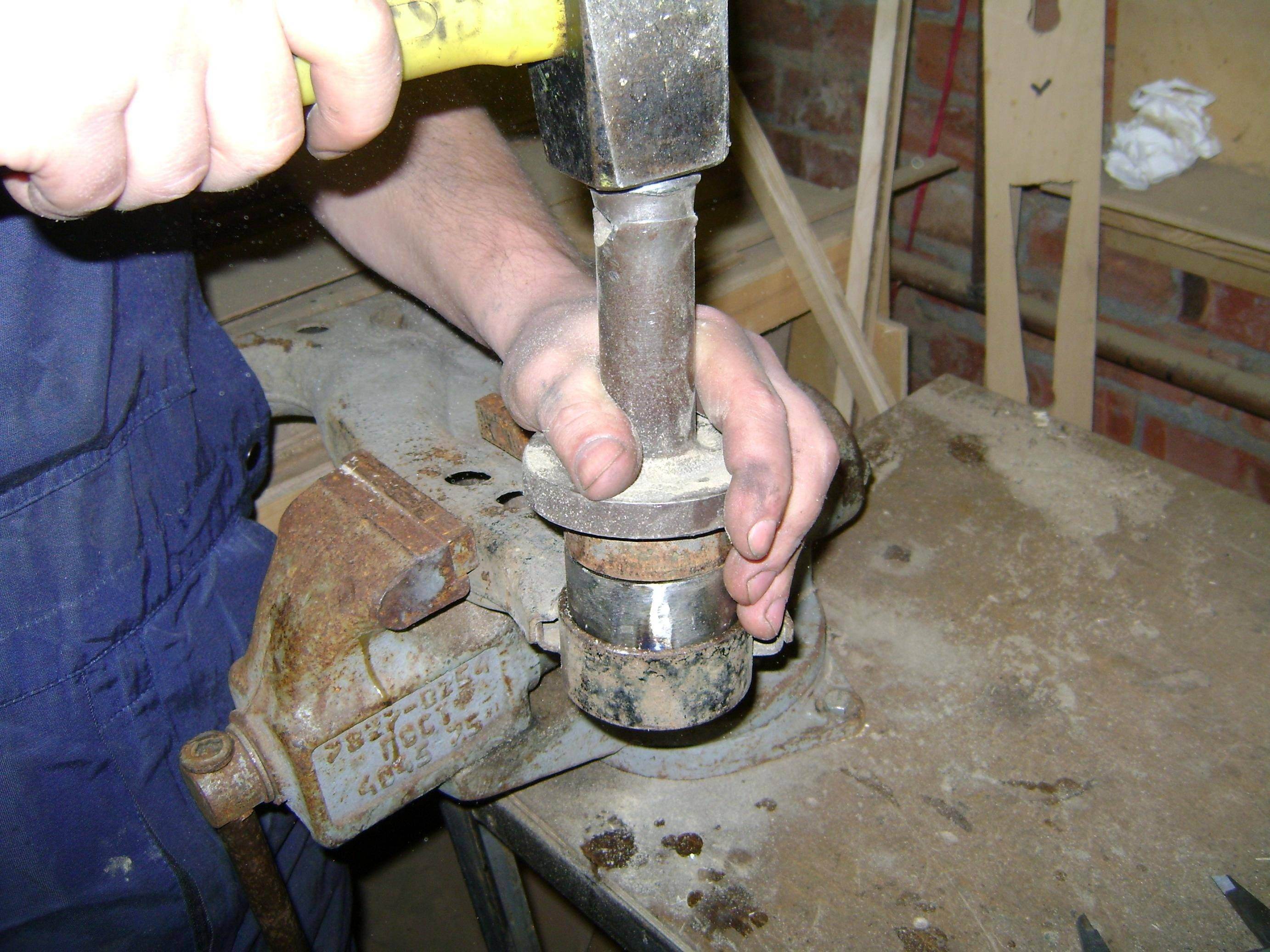

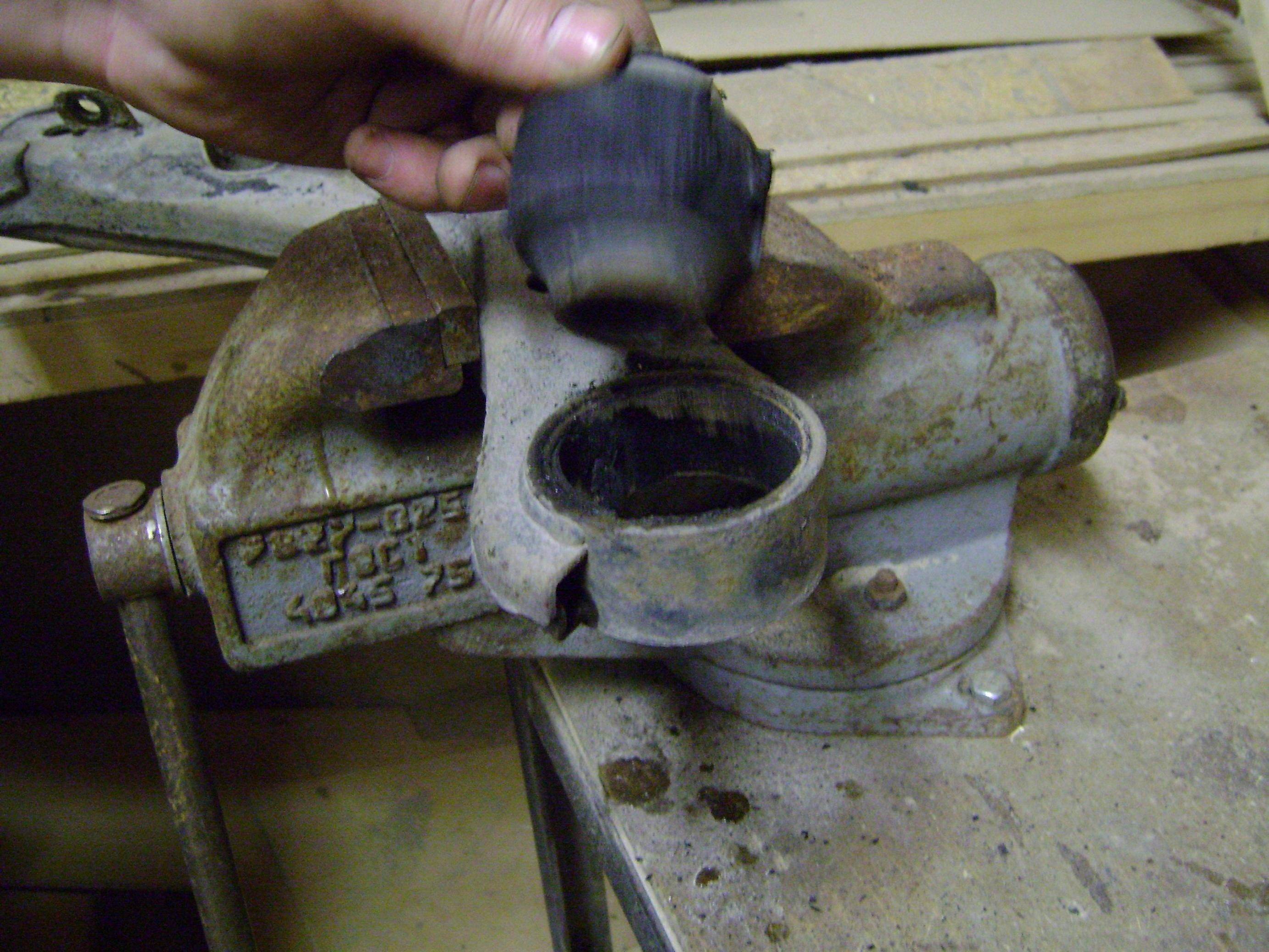

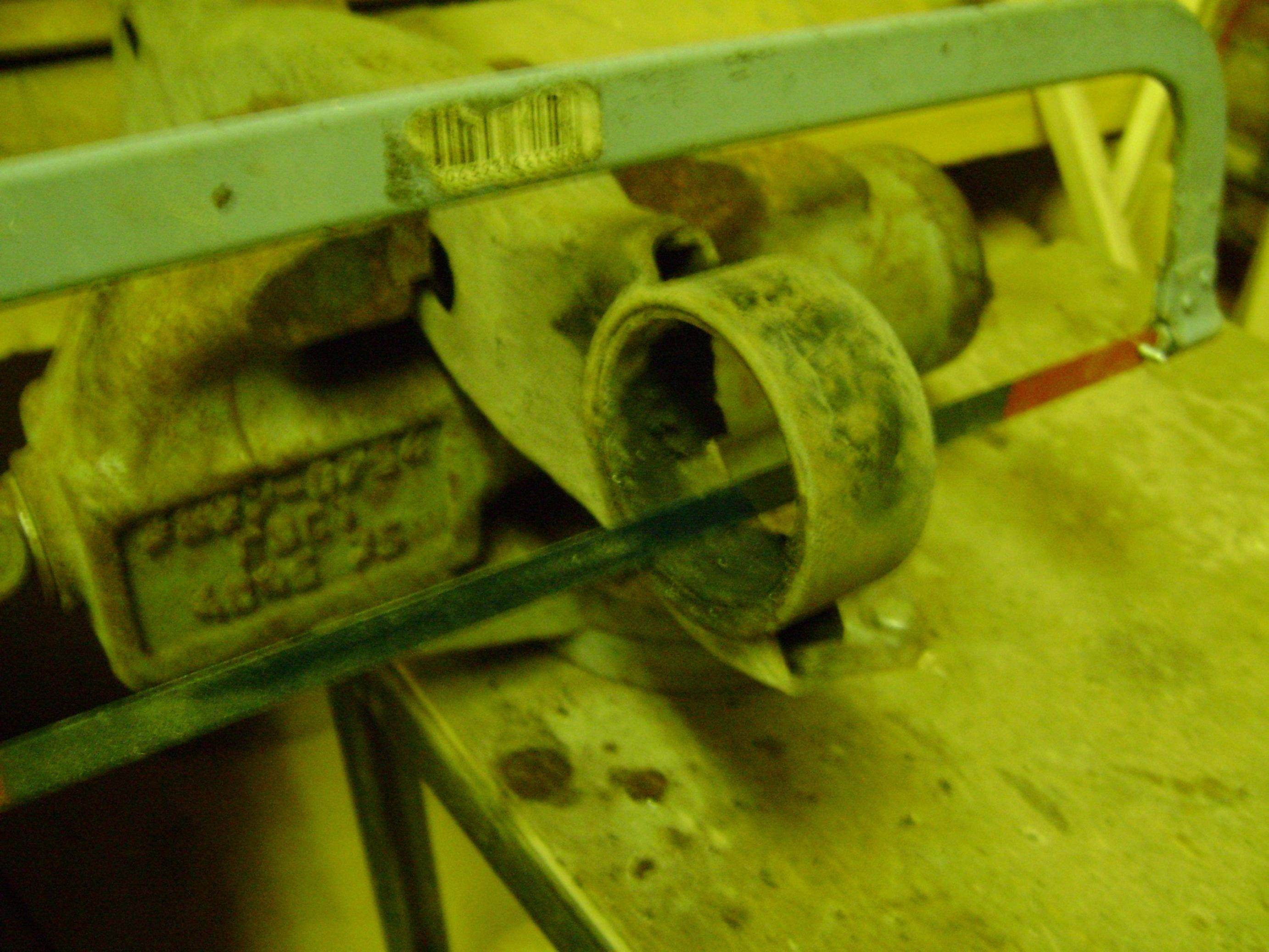

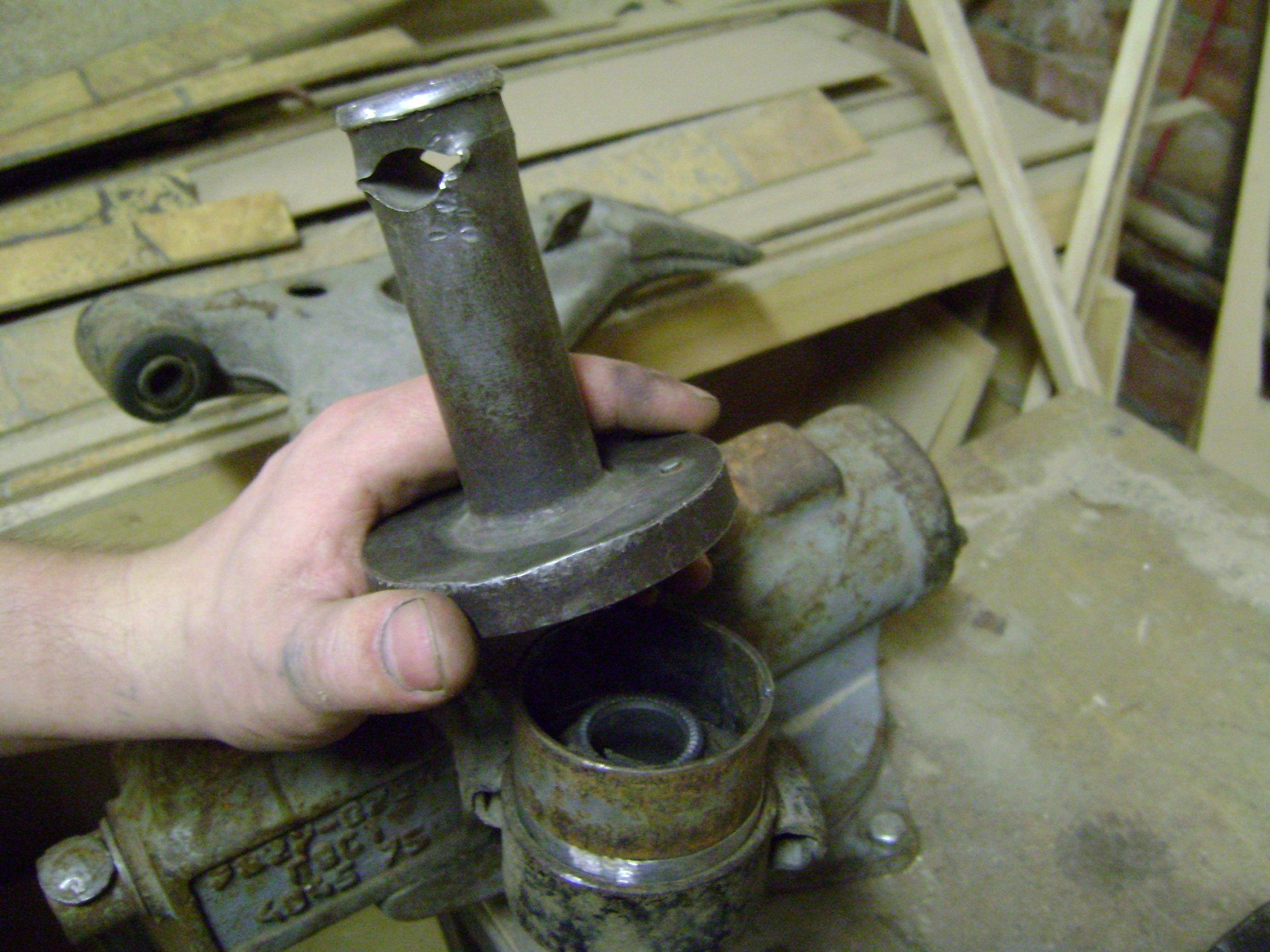

Сразу хочу оговориться,что фотоотчёт не являеться учебным пособием,но всё равно решил выложить,может-быть комуто пригодиться.Так меняет сайленты мой друг Андрей. Как снять и поставить рычаг можно посмотреть здесь viewtopic.php?t=869
Комментарий к файлу: Всё готово рычаг можно ставить на место
DSC00652.JPG [ 568.19 КБ | Просмотров: 50591 ]
Комментарий к файлу: ещё раз
DSC00651.JPG [ 542.5 КБ | Просмотров: 50563 ]

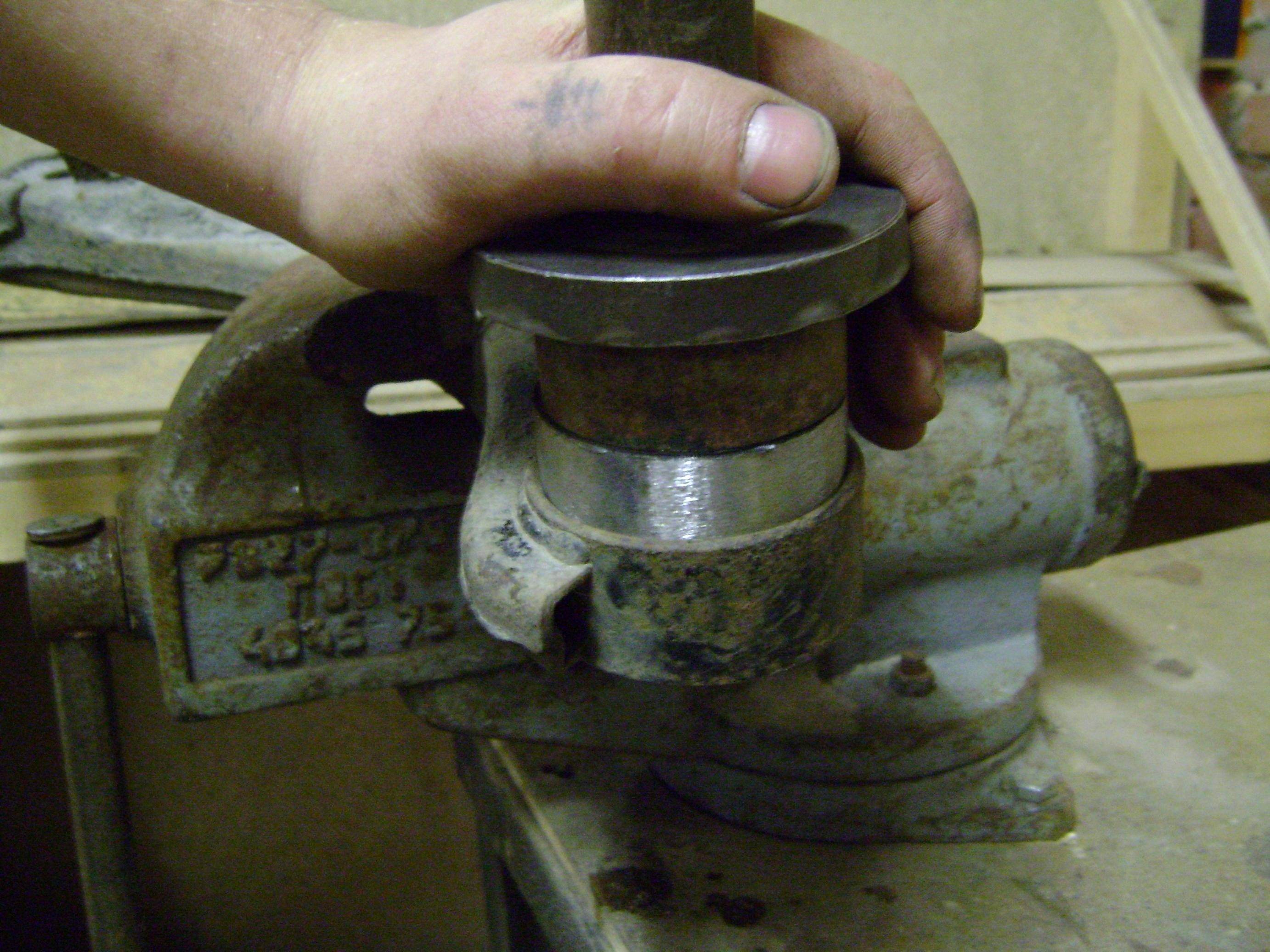

Комментарий к файлу: видим,что он садится на место
DSC00644.JPG [ 489.58 КБ | Просмотров: 50549 ]
Комментарий к файлу: куячим кувалдой
DSC00673.JPG [ 604.48 КБ | Просмотров: 50546 ]
Комментарий к файлу: и какую-нибудь приспособу по которой можно бить
DSC00643.JPG [ 637.06 КБ | Просмотров: 50555 ]
Комментарий к файлу: наставляем старую обойму
DSC00649.JPG [ 573.49 КБ | Просмотров: 50558 ]

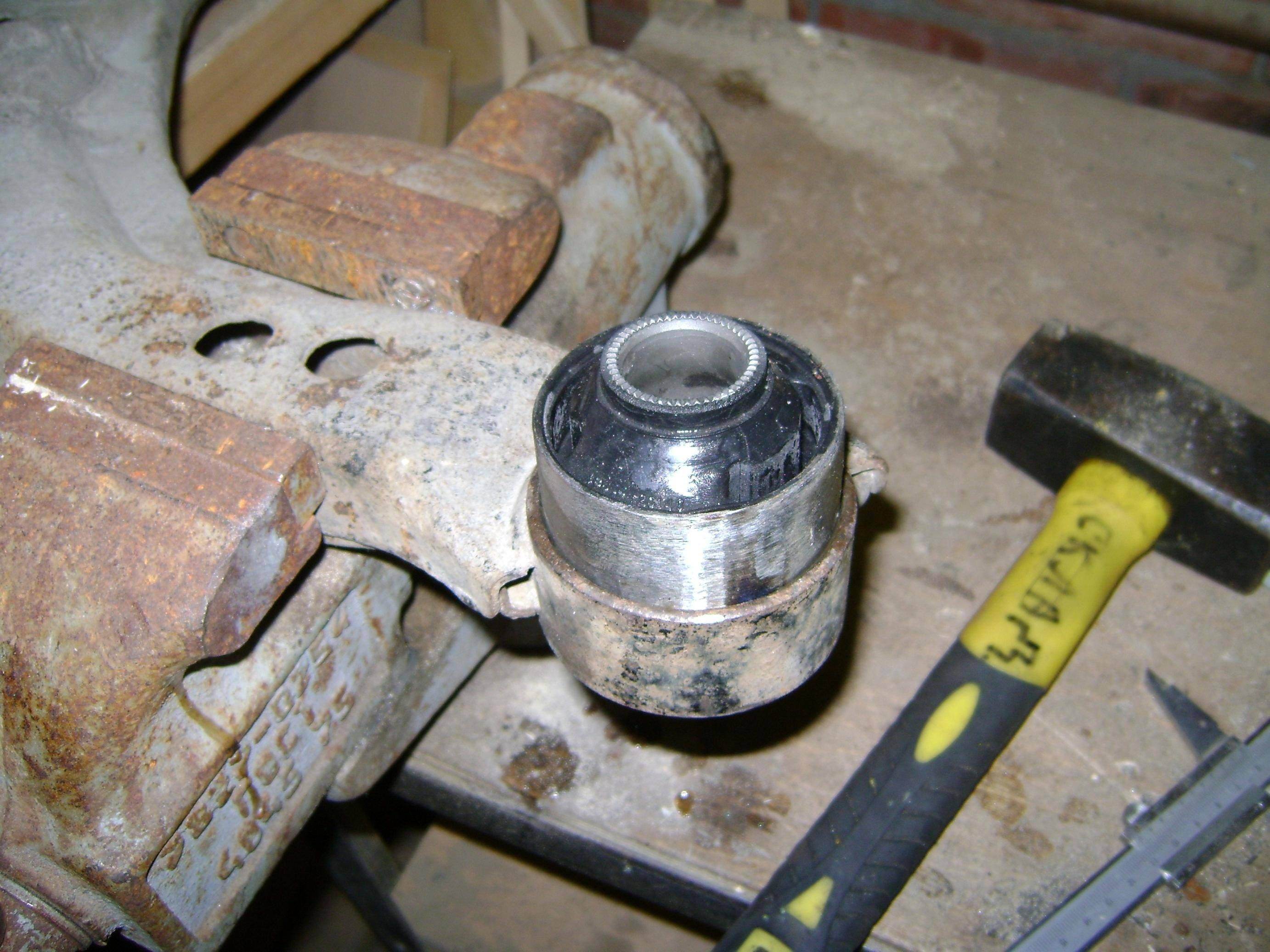

Комментарий к файлу: ставим новый сайлент
DSC00642.JPG [ 535.61 КБ | Просмотров: 50582 ]

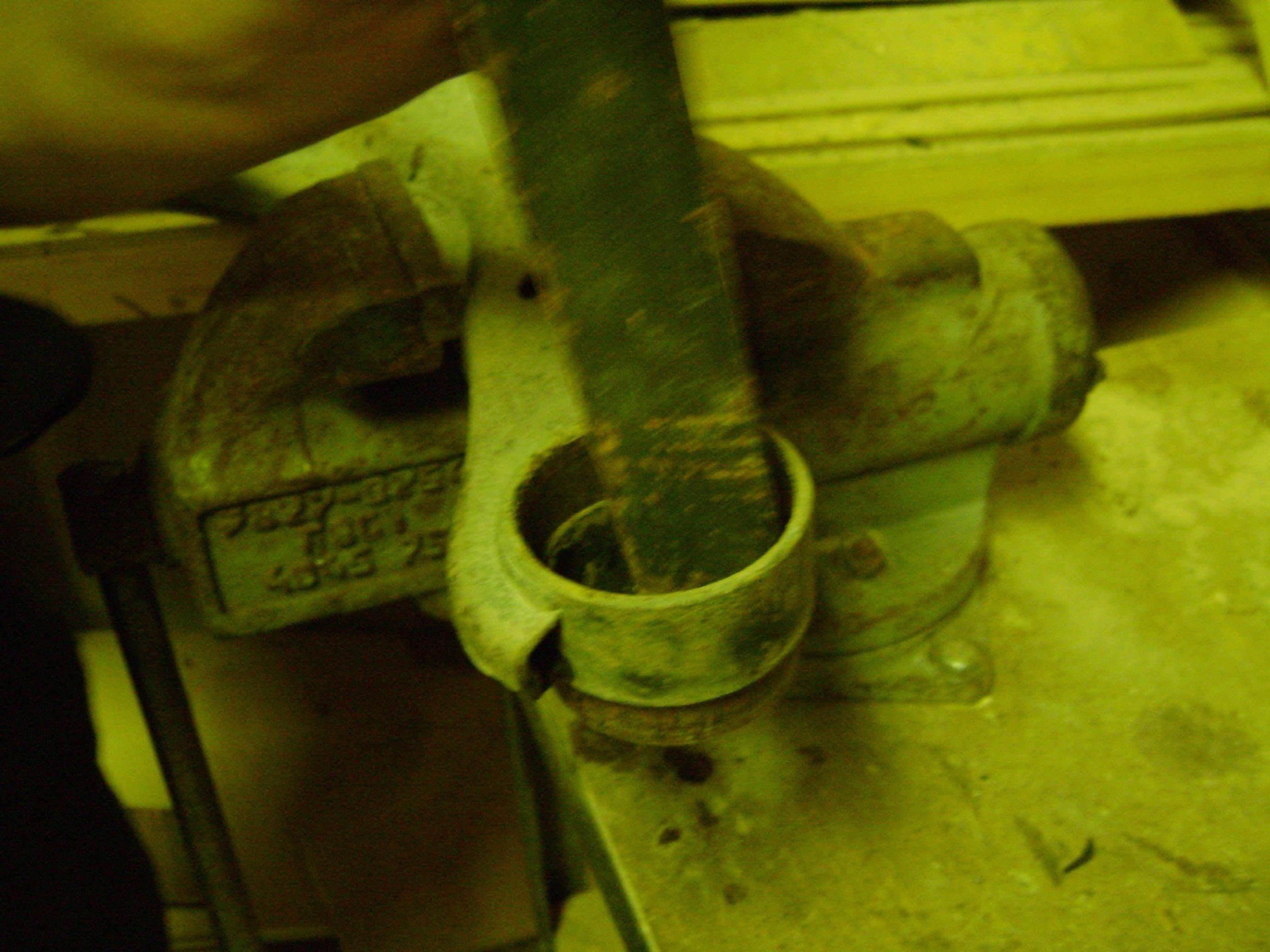

Комментарий к файлу: куском старого уголка выбиваем обойму
DSC00670.JPG [ 527.36 КБ | Просмотров: 50548 ]
Комментарий к файлу: так должно получиться
DSC00668.JPG [ 522.69 КБ | Просмотров: 50556 ]

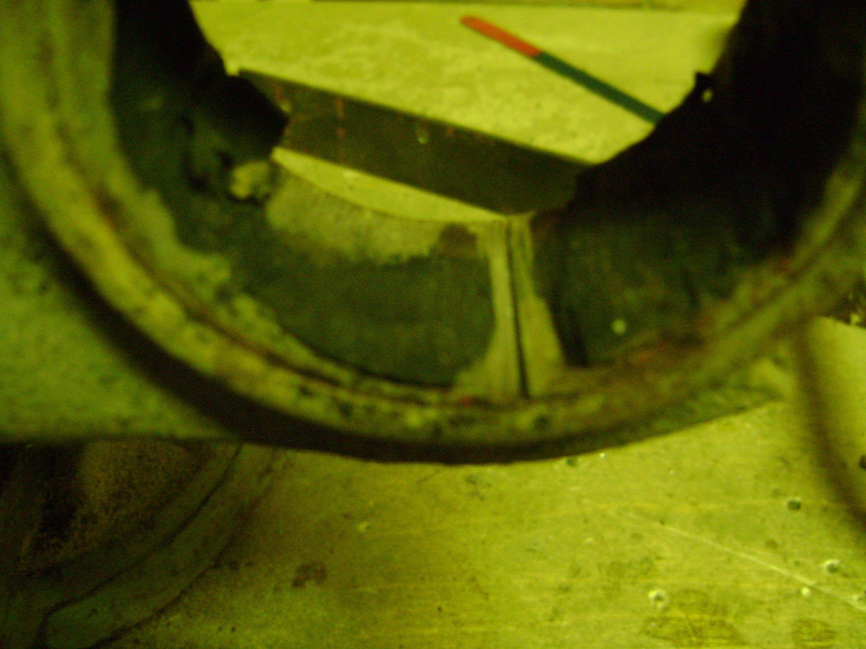

Комментарий к файлу: делаем пропил обоймы, только не переборчить
DSC00659.JPG [ 520.92 КБ | Просмотров: 50557 ]
Комментарий к файлу: вынимаем и выбрасываем
DSC00656.JPG [ 628.25 КБ | Просмотров: 50569 ]

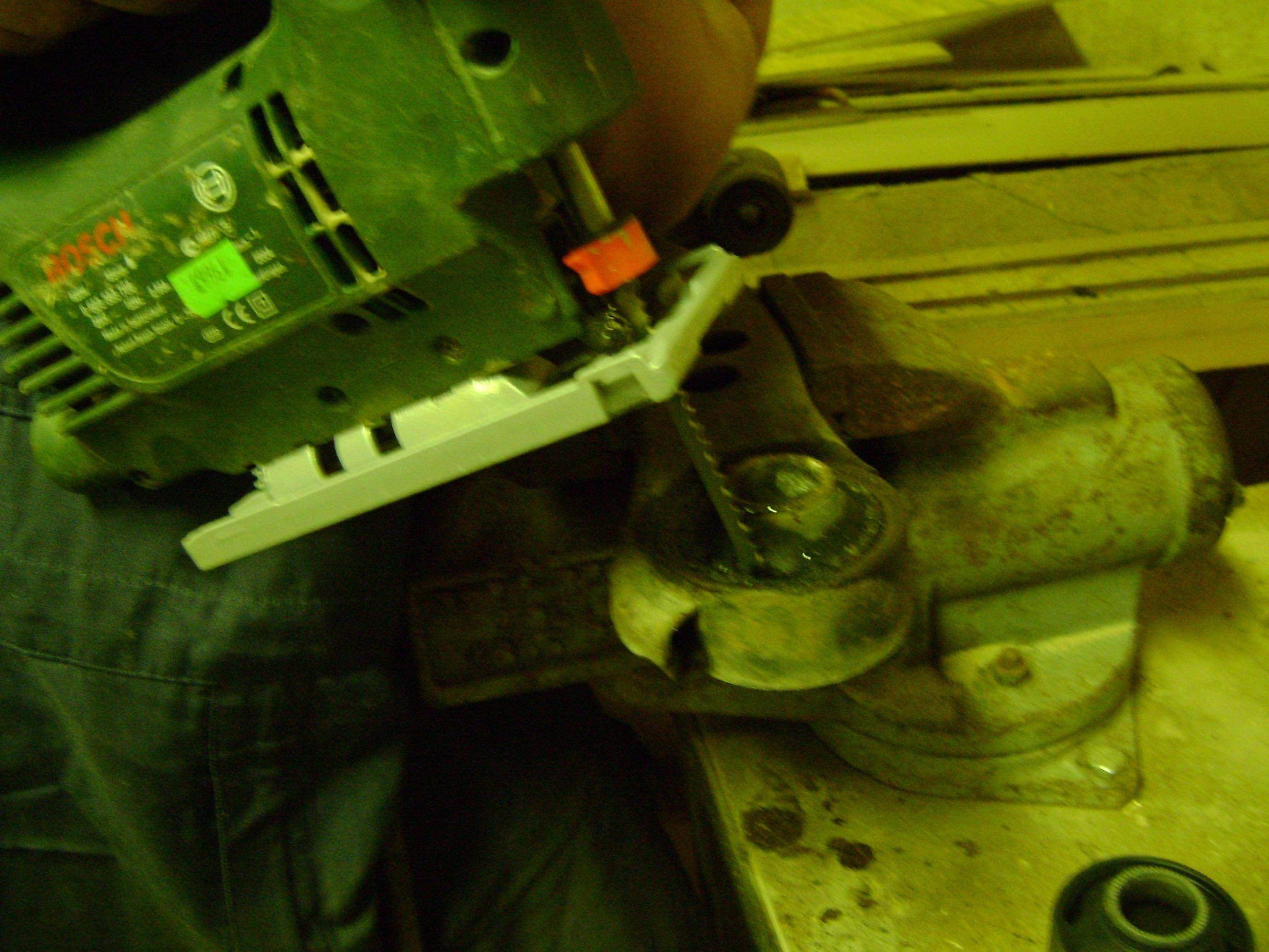

Комментарий к файлу: лобзиком вырезаем сердцевину
DSC00654.JPG [ 577.25 КБ | Просмотров: 50571 ]

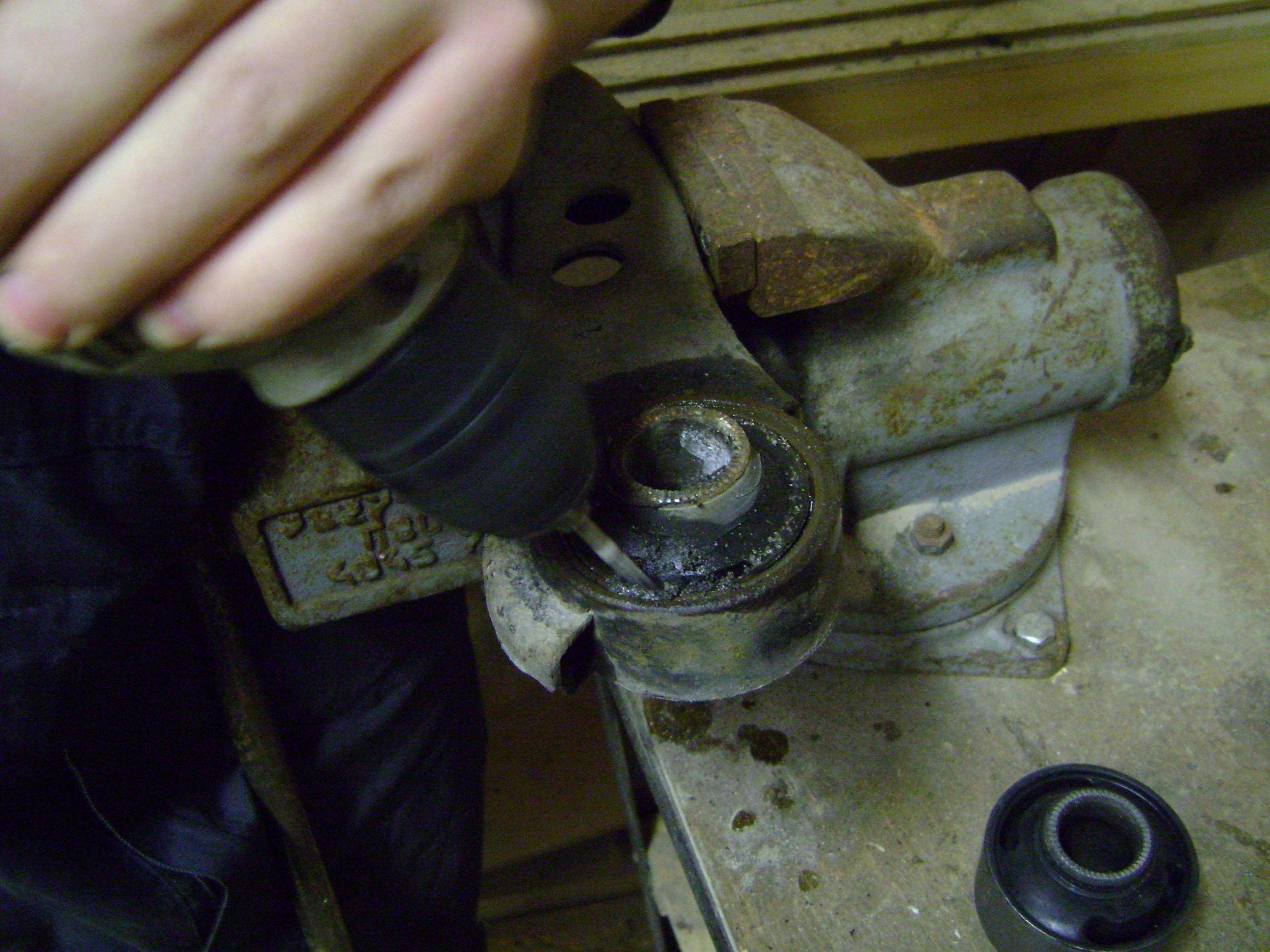

Комментарий к файлу: зажимаем в тиски и дрелью просверливаем дырку
DSC00653.JPG [ 629.37 КБ | Просмотров: 50634 ]

а тисами не проще запресовать при помощи старой обоймы? а то как то ударами я не думаю что сайлент ровно сядет...

Ооо,землячёк :) я тоже родом из Омска.Во первых я же написал не является учебным пособием,а во вторых на фото всё видно ровно или криво,фотошопа нет,это точно :D

Если изначально при запресовке сайлента тисками или ударами молотка он пошел ровно, то по любому он в конце концов сядет на свое место нормально. Просто криво он с самого начала не пойдет, так как места там совсем ему нет вставать криво.
Сам менял себе эти сайленты и запресовывал их в тисках, а что бы сайленты легче было запресовывать нужно обильно облить силиконом или помазать моторным маслом обойму сайлента и сам рычаг тоже.

но как метролог по образованию всёже я бы не рекомендовал ударами запресовывать сайленты, это относиться и к выпресовыванию шаровой из кулака продольными ударами, на всё это есть пресс.

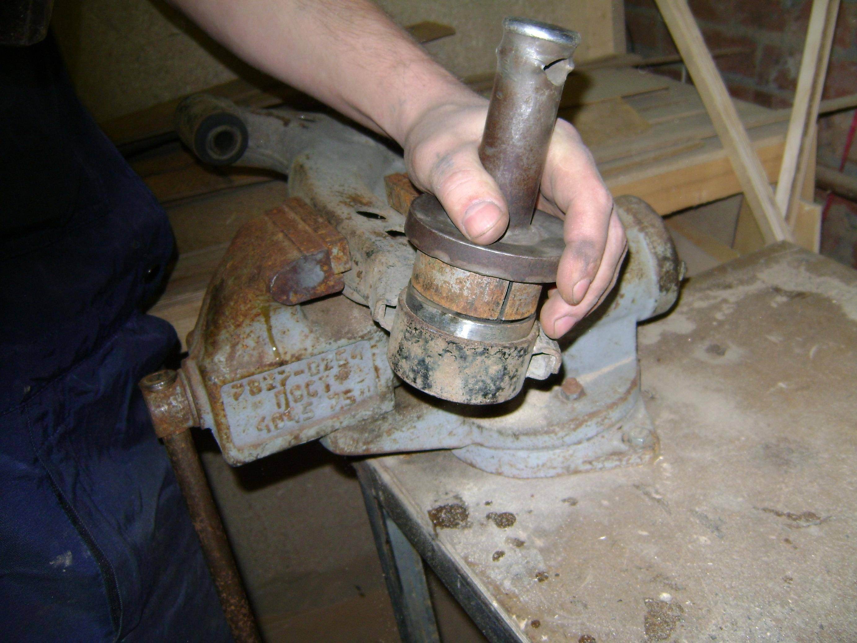

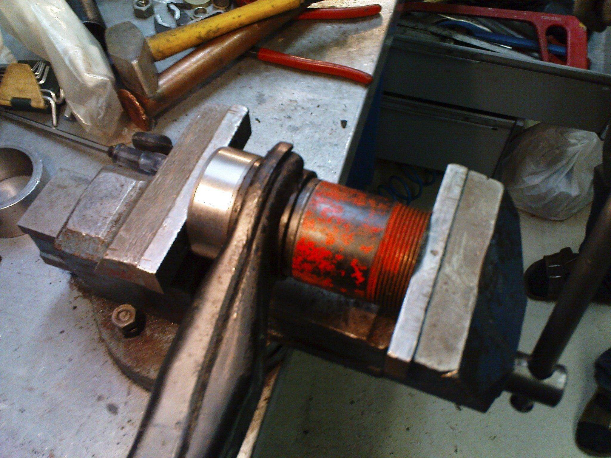

Я выпрессовывал и запрессовывал в тисках при помощи куска трубы и обоймы от старого подшипника. Только при выпрессовке приходится дополнительно по подвижной их части молотком постукивать через каждые полоборота, чтобы сорвать сайлент с насиженного места (на фото видно примятость над воротком). Иначе не идёт, можно и винт в тисках сломать :wink: .
DSC00490.JPG [ 586.44 КБ | Просмотров: 50612 ]

СообщениеДобавлено: Чт фев 19, 2009 4:09 pm
А он перед запрессовкой сайлентблока, его внешнюю обойму обтачивает шкуркой или напильником? :o Или мне это показалось?
СообщениеДобавлено: Чт фев 19, 2009 4:23 pm
Сообщения: 862
Откуда: Архангельск
а мне вот интересно в фотоотчете правильно запресован сайлентблок или нет, я имею ввиду расположение его в рычаге(прорези), мне кажется он в таком положении работать не будет
куплю люк, детали кондея
Сообщения: 2618
Репутация: 101 [ ? ]
Vitek писал(а):
А он перед запрессовкой сайлентблока, его внешнюю обойму обтачивает шкуркой или напильником? Или мне это показалось?
Нет не показалось,действительно немного обтачивал,они почему-то немного не подходили по размеру,назад хода не было и он принял такое решение слегка подточить.

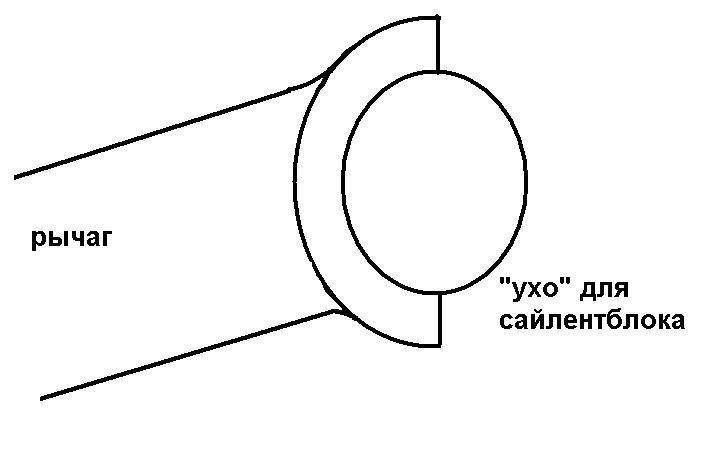

Учитывая, что узел нагруженный, и впрямую влияет на безопасность, я бы так делать не стал,- не выскочил бы сайлент, ведь натяг уменьшается. Тем более, учитывая свой личный опыт замены данной детали, думаю, что дело не в несоответствии размеров. Сайлентблок (внешняя обойма) идеально круглый. А вот ухо рычага, которое вваривается как бы в вилку на его конце (на рычаге типа "А"), после выпрессовки сайлента, упруго деформируясь, принимает форму эллипса, что мешает вставить новый сайлент, и воспринимается как несоответствие размеров. При запрессовке нового сайлента, главное заправить его край (там для этих целей небольшая фасочка имеется, а дальше он пойдёт, растягивая эллипсное ухо в круг. Посадка получается очень плотная, что для данного узла - то, что доктор (завод "Тойота" :D ) прописал.
Вот, нарисовал на скорую руку пояснения. Деформацию немного увеличил, чтоб понятнее было. На самом деле, конечно, она значительно меньше, но заметна.
Рычаг.JPG [ 22.68 КБ | Просмотров: 50543 ]
8)
СообщениеДобавлено: Чт фев 19, 2009 5:02 pm
PYMb!H
И на это я внимание обратил. У меня в оригинале перемычки в сайленте смотрели на "концы вилки" рычага. Новые сайленты я также запрессовал. Хотя на Экзисте по-другому нарисовано.
СообщениеДобавлено: Чт фев 19, 2009 5:17 pm
Сообщения: 862
Откуда: Архангельск
Vitek
да все равно что там на этом зисте нарисовано, рычаг то должен работать, а как показано на фото, сайлент работать не будет, его просто вырвет

Vitek соглашусь,что так делать не стоит,но повторяю срочно нужно было сделать,был вечер других салентов взять негде, а рано утром надо ехать. :? А по поводу,как надо запресовывать,типа край загнать,так его учить не надо, он уже сабаку на этом съел.Раньше при покупке других салентов, они садились как положено, а вот эти ни в какую.померили штангеном,а они оказались больше :o почему непонятно.
